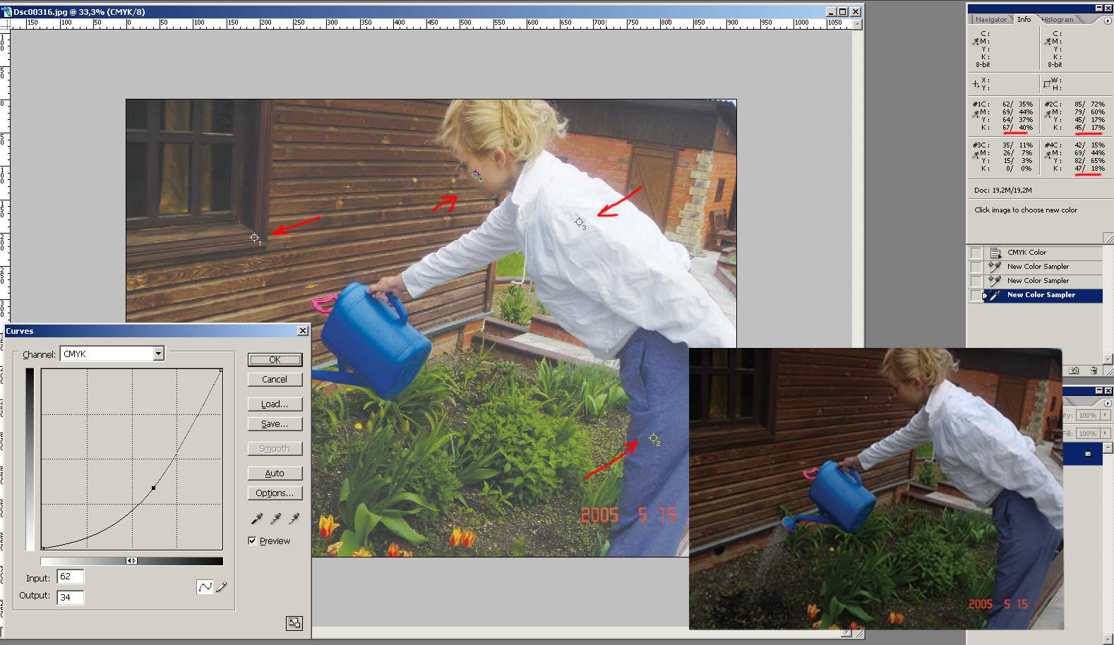

Если задача уменьшить кол-во чёрной краски, то может понижать насыщеннсть чёрного ?
Ответ: Фрагменты газеты. Посмотрите. Подскажите.
Dimcha сказал(а):
уменьшить кол-во чёрной краски?
Когда диз осветляет фотку он делает это. Можно конечно поковырять профиль перевода в смик. Генерацию черного и т.д. Но для меловки его опять менять придется. Гемор ИМХО. Проще фотку на глаз осветлить. В плашках избегать цветов с большой черной составляющей.
Это про чёрный цвет. Каким инструментом это делается?
Давайте договоримся что о проф. цветокоррекции тут речь не идет:)
Качество все равно будет не очень.
Кривых или левелов вполне достаточно. Если уж сильно охота ими можно работать по конкретным каналам. Н-р по черному.
Просто подкрутив кривую в центре уменьшим % черного.
Впрочем есть и противоположная точка зрения:) http://forum.rudtp.ru/showpost.php?p=316353&postcount=11
+100 И боле нечего заморачивать! :)
