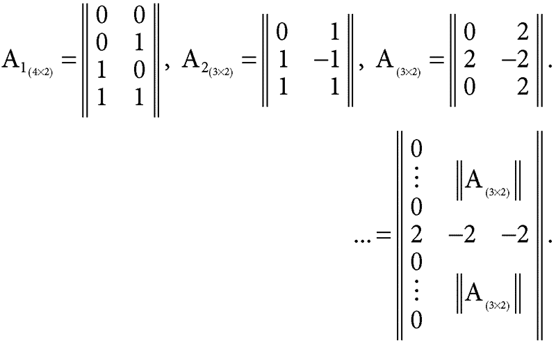

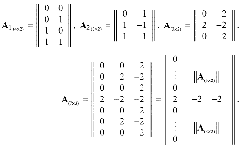

Для сравнения два скрина: тех и mathtype.
Не стал mathtype настраивать специально, настроек у него масса.
Но химию на нём не сделать, конечно.
аар, хорош хамить! по-моему тебя не считают идиотом и все были вежливы.

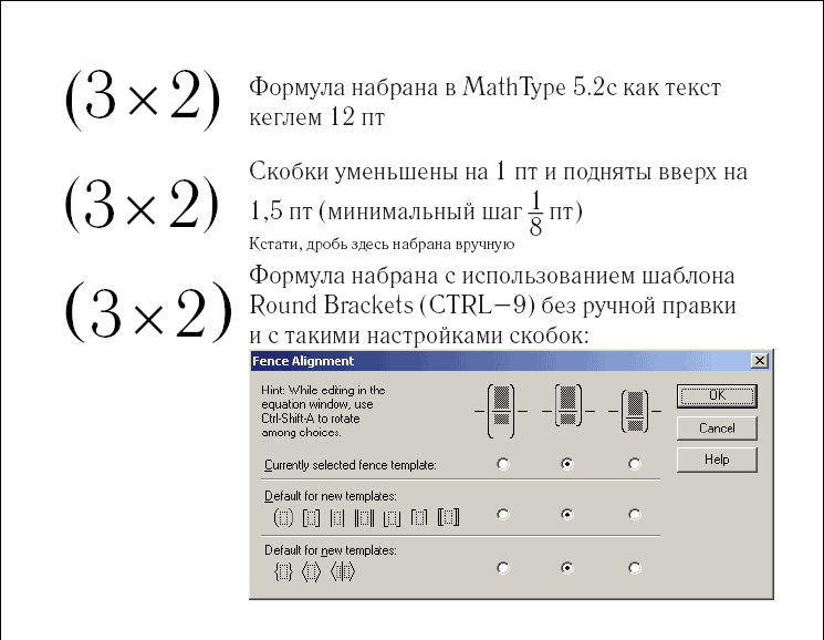

Что тут сказать? Они одинково не умеют правильно ставить круглые скобки.

Ты себе льстишь... Я тебе ещё и не хамил... И идиотом я тебя не считаю... И себя тоже... И не говорите, что мне делать, чтобы я не сказал, куда вам идти... Ты не обиделся?.. Я же написал: я СВОЁ мнение высказал, и мне до фени все остальные... Что тут непонятно, чего строить из себя оскорблённого и изхамлённого... И скринами ты меня не убедил... Матрицы обозначаются более утолщённым шрифтом, чем у тебя, в отличие от скаляров... Но это уже другая тем, а то сейчас начнётся дурдом типа того, что Эксперт устроил в треугольных кавычках... Если нужно обсудить правила, по которым работает TeX, надо тему завести отдельную... Хотя смысла нет... В его книжках всё есть...

Приношу извинения за глупый вопрос, а что там не так-то? Я уже тысячу лет этим не занималась...Вот сейчас взяла нашу же тут газету на работе-вроде такие же...Расстояние между буквой и скобкой? Или что?
Ответ: Формулы - набор
В полукруглые скобки заключены только цифры, а они не имеют подстрочных элементов. Формульные редакторы этого не учитывают, поэтому визуально скобки слишком сильно свисают относительно цифр.
По хорошему же, надо было уменьшить высоту скобок и поднять из повыше.
Отлично. Спасибо. А можно это дело наглядно показать...если не затрудняет. В любой прог-ме для формул.
На самом деле, давно в этом уже "не варюсь", а не знать и тем более забывать как-то стыдно.
Смотрите аттач
