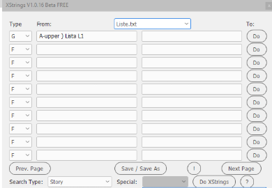

Xstrings умеет и так и так, списки можно выбирать, сохранять и редактировать как в его интерфейсе, так и текстовым редактором, синтаксис вроде тоже проще штатного.

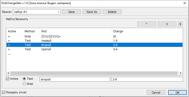

Коль пошла такая петрушка, то выложу и свой скрипт для пакетного поиска/замены без необходимости использования пресетов программной панели Find/Change
findChangeSets.jsx

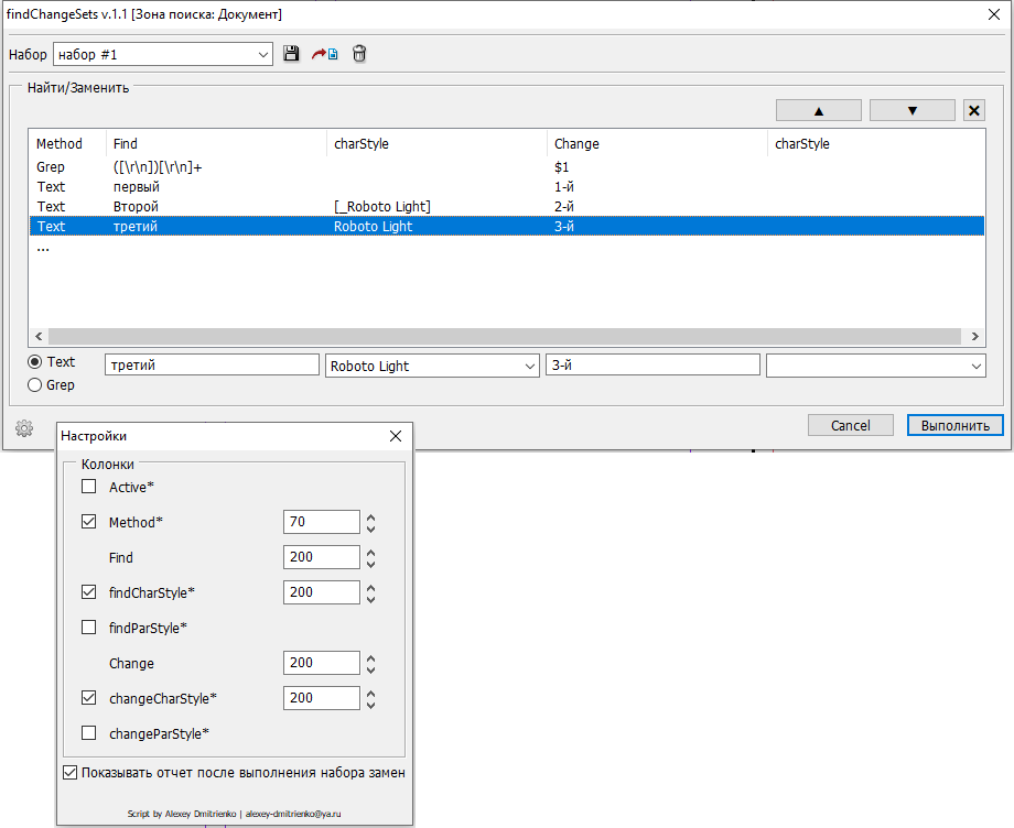

findChangeSets v1.1: По просьбе DenSen добавил стили символа и абзаца
findChangeSets.jsx

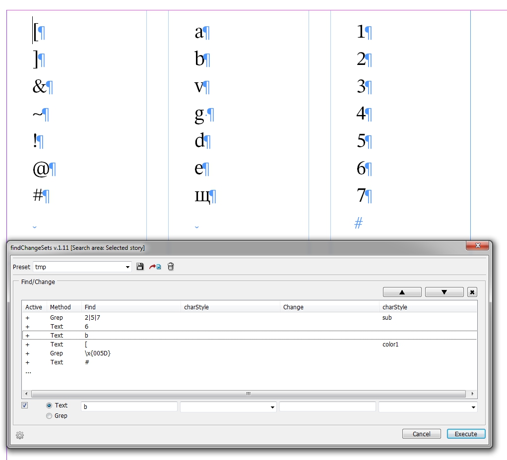

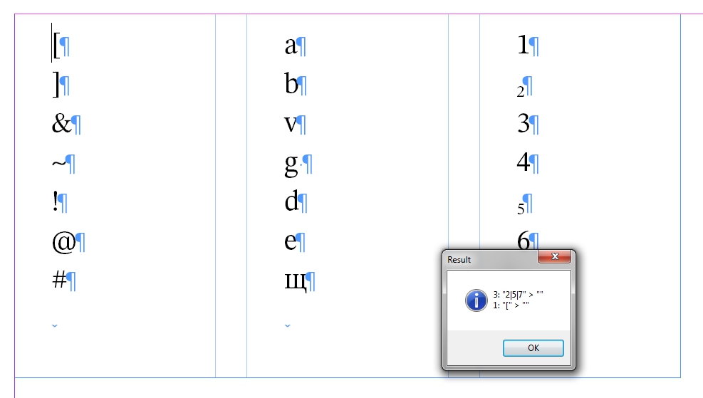

Очень порадовало добавление стилей, решила переделать и потестировать несколько имеющихся списков в новой версии скрипта (сейчас использую FindChangeByList_mod, но там нестабильно отрабатываются стили или я так и не смогла их правильно настроить).
Столкнулась с двумя багами фитчами проблемами:
1. Скрипт не меняет "что-то" на "ничто" ни в режиме текст, ни в режиме grep.
2. Скрипт запускает ExtendScript. Причем последний не хочет закрываться.
Если есть возможность поправить хотя бы п. 1, было бы очень здорово. Или подскажите кто-нибудь, что я делаю не так ;]]

Второй пункт - исправил (v1.11).
А по первому - скорее всего у вас знак тире отличается от того что в тексте, либо в тексте к тире примыкает что-нибудь типа волосяной шпации.
