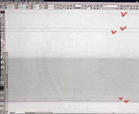

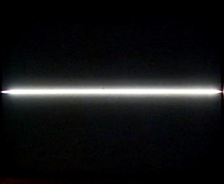

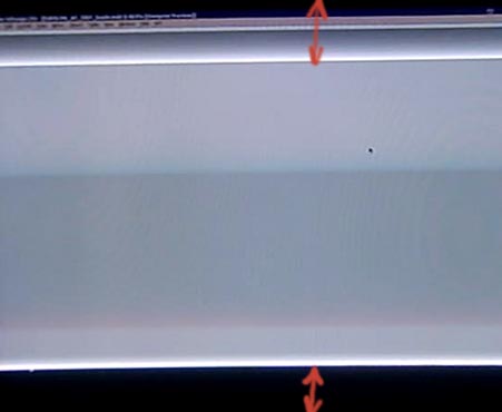

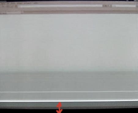

такая же байда с Лосем 19-4 как у lechili !!! Мельтешатся полоски снизу, сверху, иногда дергается и центр вместе с ними, белая полоса садится и сидит как хочет, плюс все это периодически съеживается по низу и верху, сворачивается в тонкую полоску... Иногда отпускает, но чаще вкл/выкл пользую. Но может работать и пол-дня без намеков на полоски.
Я это всё заснял - см. ниже. Так что же это такое - может самостоятельно смогу чего поменять (слова "паяльник", "флюс" и "припой" знакомы) ?
При этом монитор у меня в одном и том же месте в одной и той же розетке простоял 2,5 года - никаких нареканий. Никаких наводок нету - у меня торцевая в доме стена, за ней улица. К розетке никаких дополнительных проводов не тянется. Более того, стоит бесперебойник, а у него там и стабилизации и фильтр шумов... Моник гарантийный ещё.
Гарантия на Лося - 3 года. А выдав вам, lechili, гарантию на 1 год продавец нарушает закон, т.к. производитель дает 3-летнюю гарантию. Если же у вас Б/у - тогда другое дело. Гарантийный талон если утерян - не страшно, т.к. у всех товаров есть штрих-код, который и вносится в базу у продавца. Так что смело шагайте в лавку!

Что касается вертикального съёживания, то надо перепаять какой-нибудь конденсатор в модуле кадровой развёртки. Какой именно? Без схемы — кто ж скажет-то? Имхо, проще и быстрее в мастерскую отвезти, чем самолечением заниматься.
Ответ: FAQ по мониторам.
А по этим фоткам мастер поймёт, что с монитором, или везти туда всё видео?
Эта отыскивание + перпайка это быстро? Т.е. надо ли суетиться о дублирующем мониторе?
Насчёт линий — не знаю; просто не в курсе, что это такое может быть: я не мастер, а справочника под рукой нет.
Отыскивание + перпайка — это быстро?
Если бы дело было только в конденсаторе, то сам ремонт с диагностикой займёт полчаса максимум. Но ведь в сервис-центре может быть гора заказов: мой личный опыт ожидания варьируется от «прямо сейчас» до «2,5 месяца».
