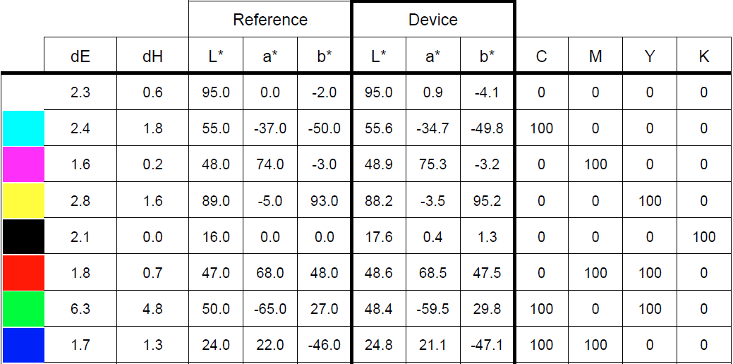

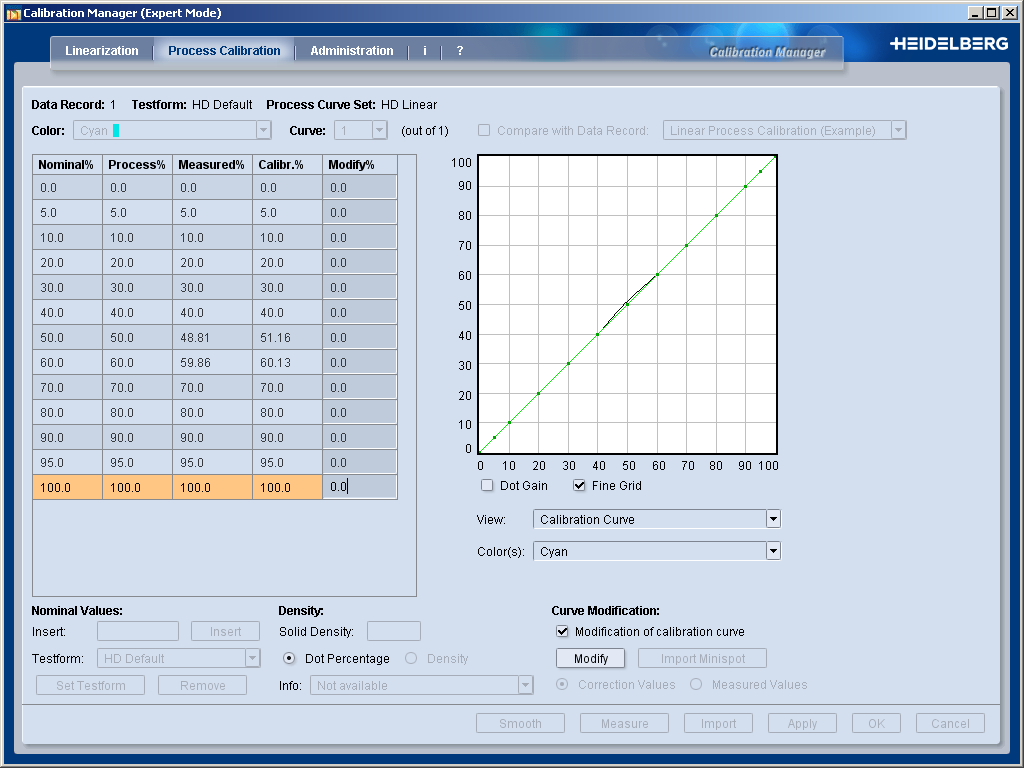

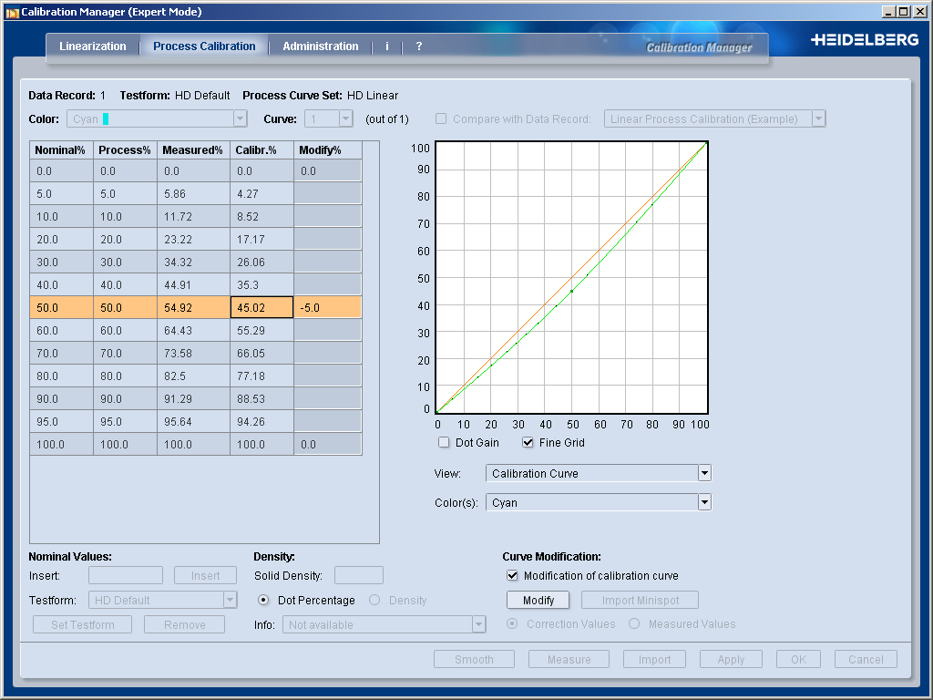

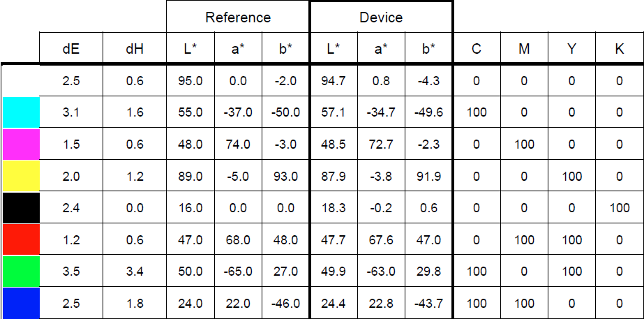

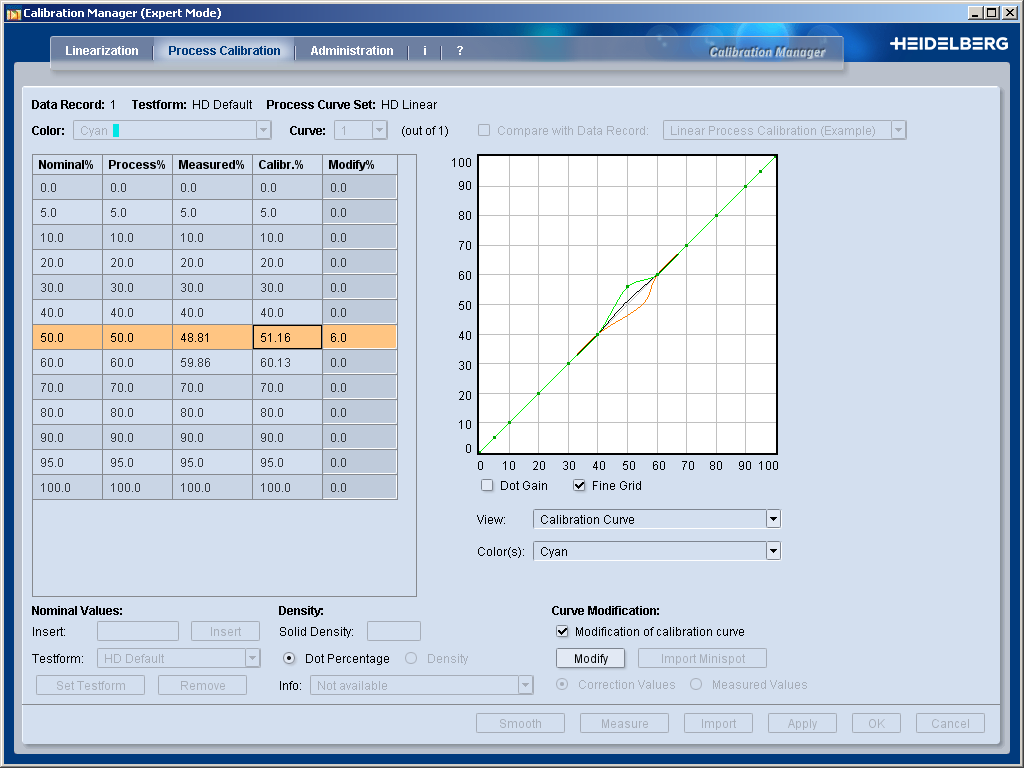

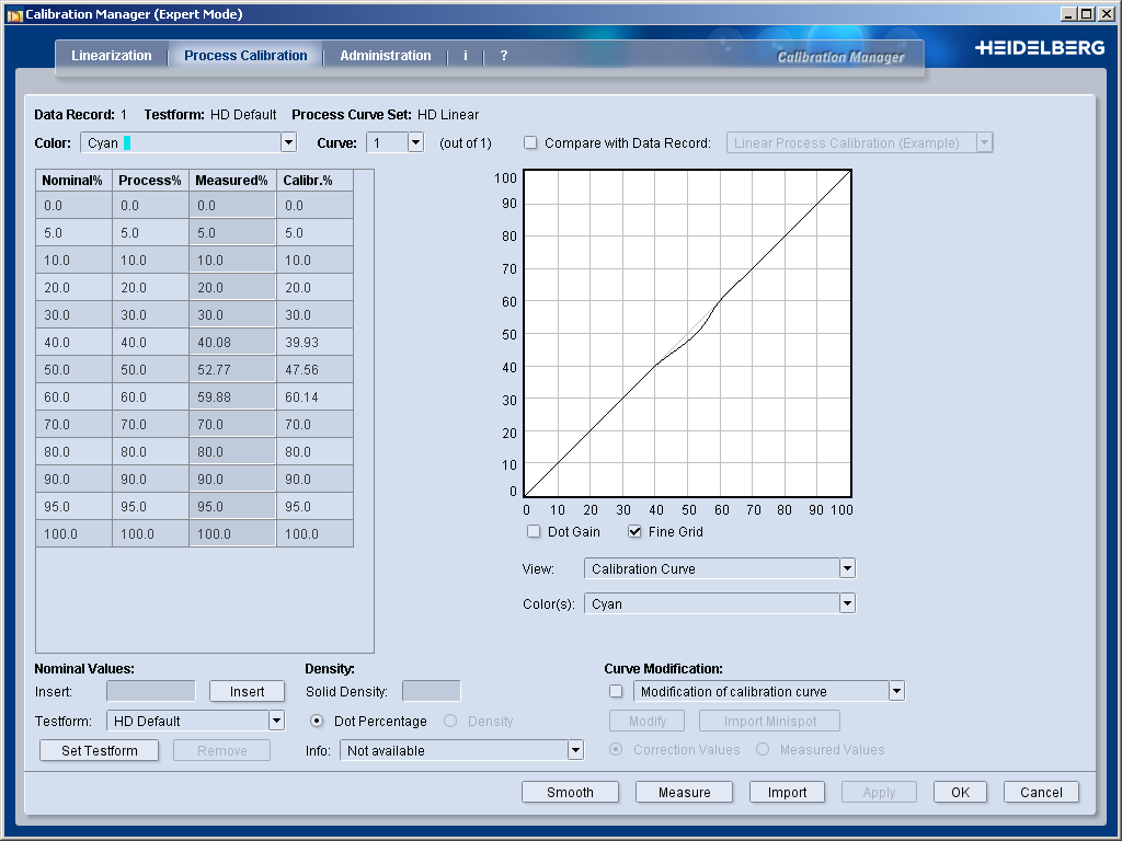

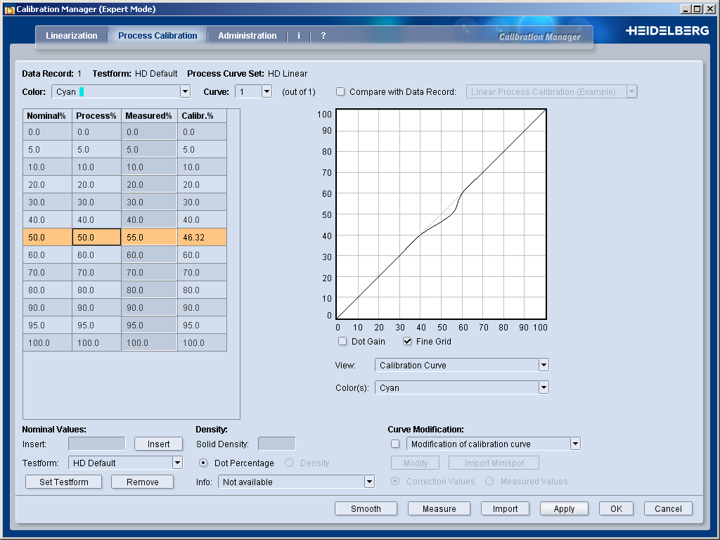

С первой внесенной поправки не смотря на верную математику расчетов печатная машина никогда не садится точно в ноль в нужные кривые. Близко но не идеально. Чтобы посадить идеально - надо поправку несколько раз уточнить. Кроме того, со временем немного показатели на машине меняются, от смены сезона года меняются, откатываться всякий раз на линейные пластины с моей точки зрения ни к чему. Я оперирую точкой и просто суммирую с ней новую поправку, у меня таких поправок за 5 лет накопилось десятки, просто уже десятки столбцов поправок в экселе просуммированы, так что даже одного файла не хватило для всех столбцов, перенес в следующий. Эти поправки можно считать как по тестовым оттискам так и при необходимости просто по тиражным шкалам. Мы же не печатаем тиражи с линейных пластин. А мало ли - вот срочно потребуется по имеющемуся оттиску поправить: в единицах TVI это сделать правильно нельзя и ужасно громоздко, в поправках к размеру точки - запросто.
Теперь на пальцах. Первый раз принтанули с линейных пластин и посчитали что в точке 50% поправка -2. Внесли. Отпечатали тираж. Померили, увидели что надо чуть вернуть, требуется поправка +0.5. Ок просуммировали -2+0.5 и внесли -1.5. Через месяц отпечатали и увидели что требуется поправка -0.3. Просуммировали -1.5+-0.3 и внесли в рип -1.8. Таким образом актуальное состояние печати всегда учтено и весьма точно описано калибровочной. попадание в стандарт надежное даже при отклонениях в печати и присущей офсету небольшой нестабильности.
Так же я если правлю по тиражным вдруг (чаще все же по тесту) - то собираю и усредняю показания нескольких разных оттисков с разных тиражей чтобы выявить тенденции и отсечь частности.
Понятно что тиражные оттиски не с линейных пластин - а я могу все равно правильно поправить пластины, поскольку оперирую размером точки, а не целевой и измеренной кривой TVI. То есть я уже просчитываю за рип поправку, хотя рип и предлагает посчитать за меня из TVI, но ничего не предлагает, если TVI второй раз получен уже не с линейных пластин - вот их суммировать уже нельзя, будет чушь и компот.
