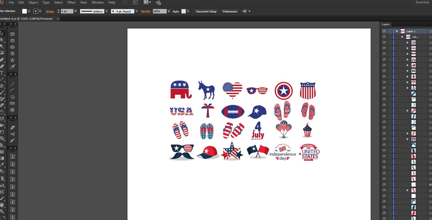

артинку растягиваю на все поле, правильно? Или не то?

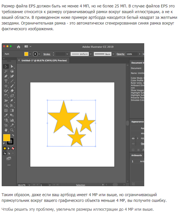

Размер artboard не оговаривается, насколько я вижу. Важно, чтобы размер иллюстрации был не менее 2000 пикселов по вертикали и горизонтали.

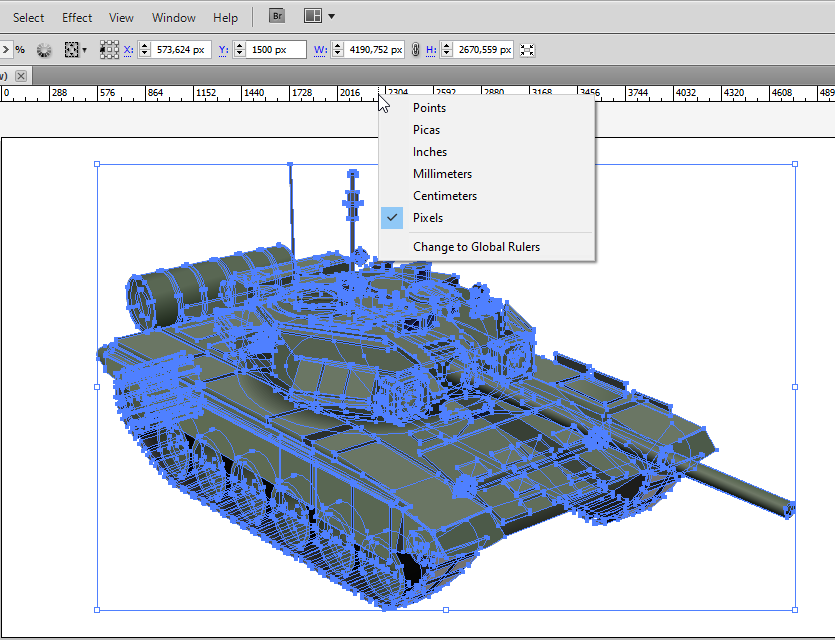

вот это 2 MB 'otbline'
То есть, изначально, когда создаю новый документ 2000×2000px, это размер монтажной области, а не будущей иллюстрации, правильно?

Хорошо. А для иллюстрации тогда надо где-то значения выставлять? Если по границе монтажной области растягиваю - маленький файл. Значит надо как-то по-другому. А как?
Ну я спокойно выкладываю артборд 5000х3000 px (картинка разумеется меньше) к адобам и ни разу никто не придрался. У них требования 15 мп, НО к растровой превьюхе, а не к вектору. Впрочем мне не жалко и вектор на такой размер делать. У шаттеров конечно могут быть свои тараканы 'hz'

еще раз вот это - 576х576pt 2 Mb
он будет большой если только туда еще кучу всего воткнуть ))))

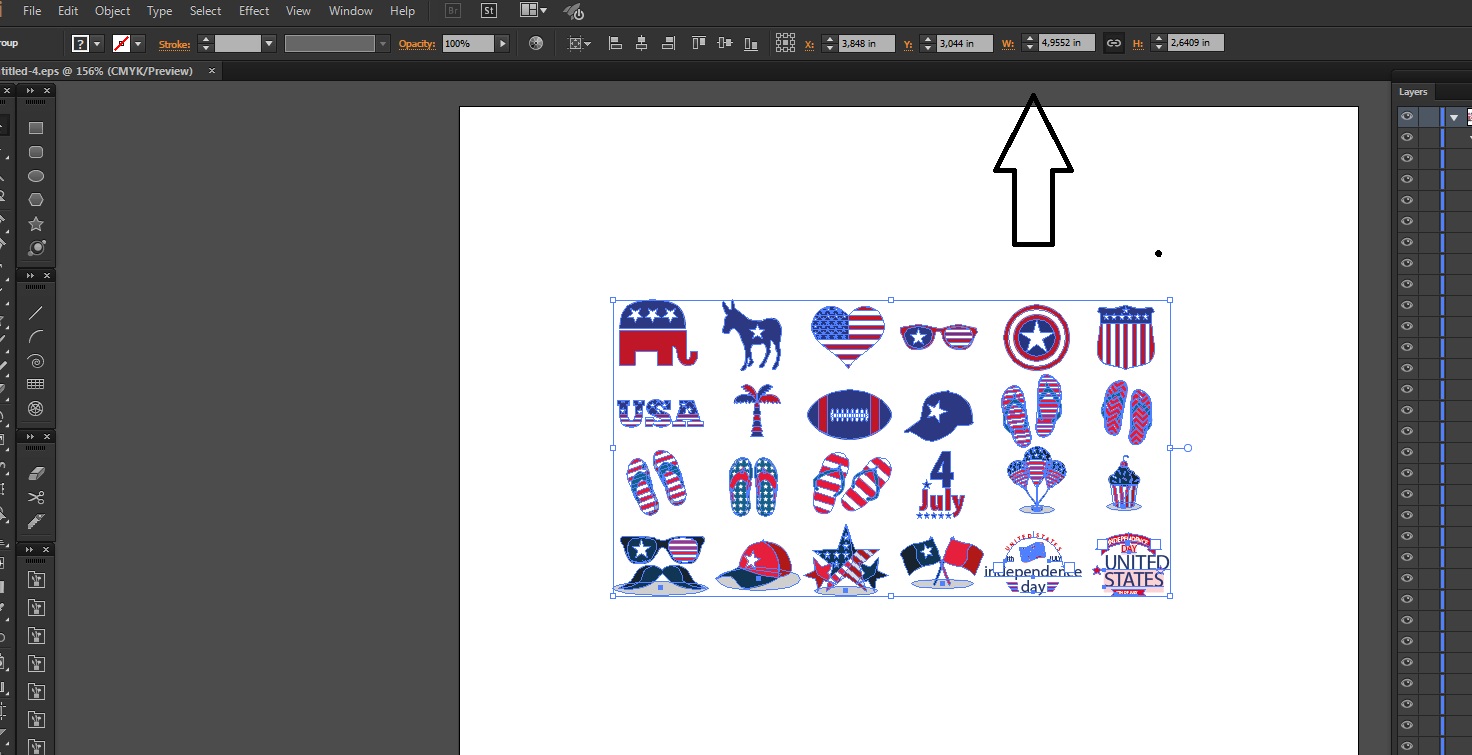

вот тут размер видно - это 4,95"x2,64"

Говоря еще проще - сделайте размер картинки с запасом и не напрягайтесь так.
