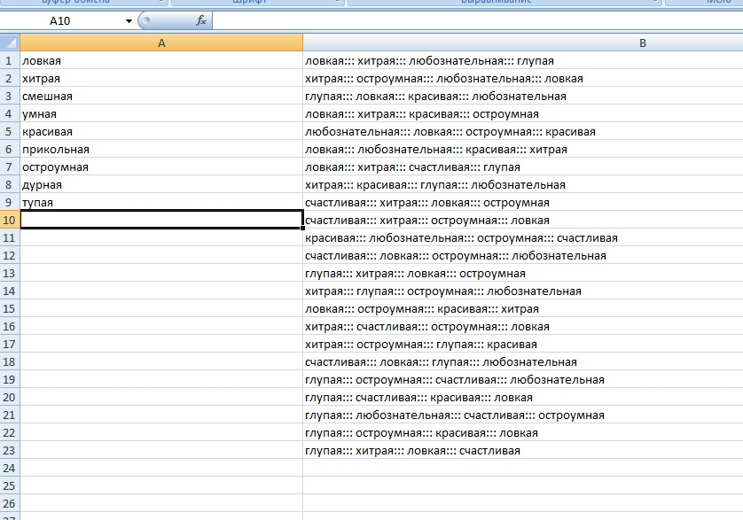

из диапазона A где написаны слова, мне надо выбрать 4 любых слова и вставить их в столбик B
что и куда вставлять?

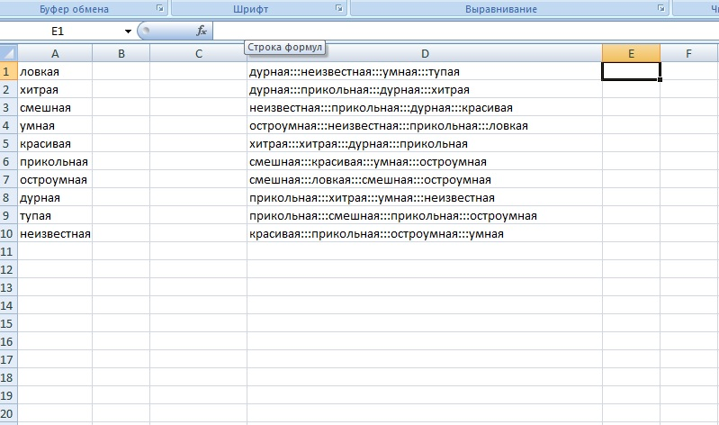

так пацаны...., у меня почти получилось))) но они повторяются))))
а повторятся они не должны.... иначе все накроется )))

можно допилить чтоб не повторялись?
в ячейке они не должны повторяться....
вот сама формула
Код:
=ДВССЫЛ(АДРЕС(СЛУЧМЕЖДУ(1;10);1))&":::"&ДВССЫЛ(АДРЕС(СЛУЧМЕЖДУ(1;10);1))&":::"&ДВССЫЛ(АДРЕС(СЛУЧМЕЖДУ(1;10);1))&":::"&ДВССЫЛ(АДРЕС(СЛУЧМЕЖДУ(1;10);1))
