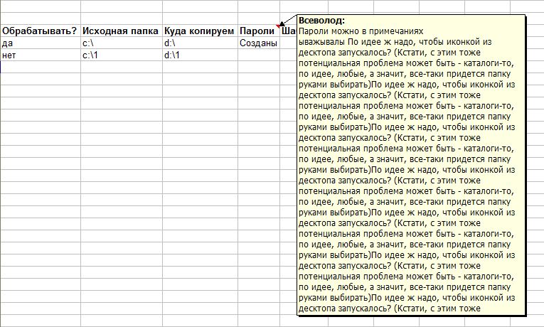

Я бы ориентировался примерно на такой интерфейс, по крайней мере он централизирован и не нужно его раскидывать по папкам.
    106.9 КБ · Просм.: 1 168
