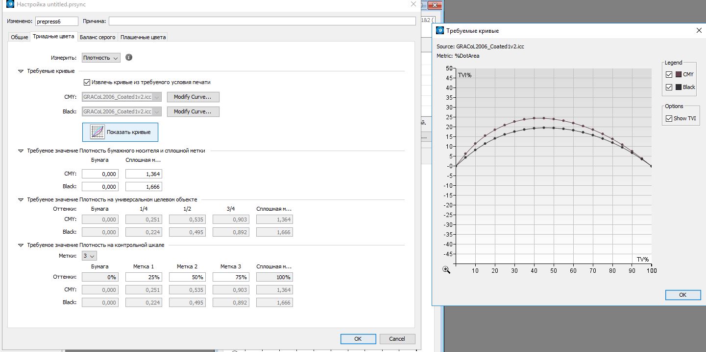

Еще есть выбор между iso12647-2 A-F и Gracol G7 CMY и K.
Желательно на эти таблицы хоть разок взглянуть. Если я правильно помню IdeAlliance Gracol скопировал просто кривые ISO, но американцы любят все свое, впрочем нам грех жаловаться, наш ГОСТ то же самое исо скопировал.
Вот Glacol

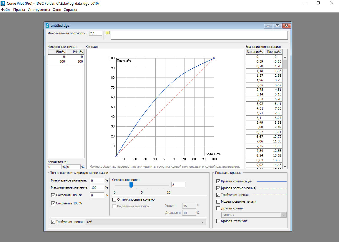

Так то можно пустую кривую слепить где целевой ref.dgc назначить
и в текстовой файлик ее экспортнуть
C:\Esko\bg_data_dgc_v010\reff.dgc
Maximum_density 2.10

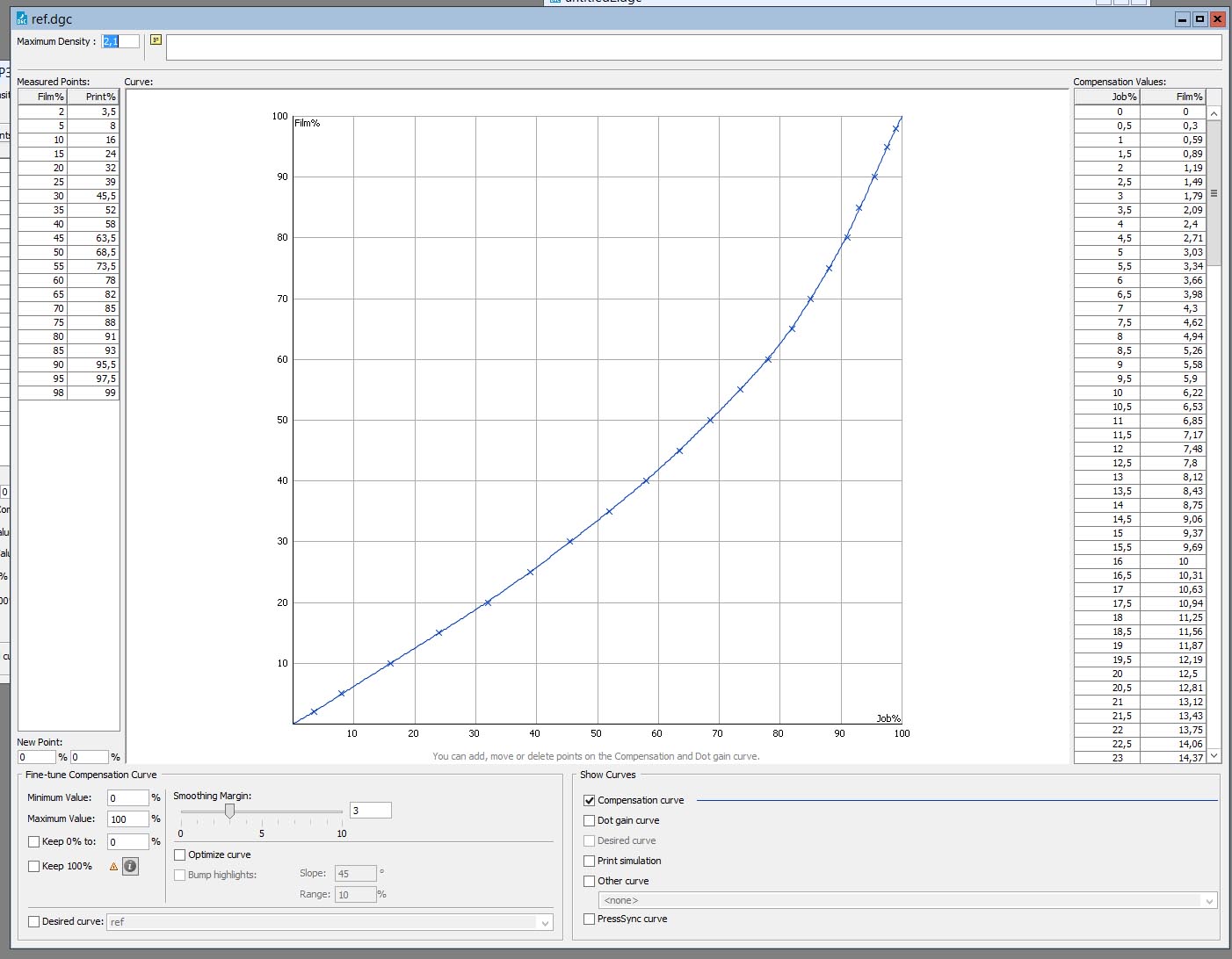

Если чисто для посмотреть, то я думаю подойдет
А ну кнопка Modify Curve для цветных и черной есть - можете спокойно и уверенно ввести необходимую вам правильную свою целевую, посчитать ее из стандарта можно тут например: C I E L a b . X Y Z • Калькулятор TVI ISO 12647-2 на JavaScript
Решите в какой стандарт вы целитесь в какую кривую по типу бумаги, это важно. Гракол нам навряд ли нужен - это чисто американская история.
Да вот пока думаю, во что целится.
Печать флекса, и узко, и широкорулонка, надо понять, куда возможно попасть и тем, и тем, и пытаться свести к единой кривой.
А ну это вам @minos может подсказать, кажется кривая Esko всех устраивает.
В офсете проще с выбором, кривые по классам бумаг, только определиться что у нас с измерительным прибором, соответственно тогда стандарт 2004 или 2013 года. По большей части пока 2004 года кривые. И заказчики по большей части делят так же.
Вот эта целевая кривая ref, открытая отдельно
    174.6 КБ · Просм.: 848
