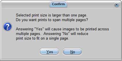

Итак, как счастливый обладатель (в разные времена) 9600, 9880, 7800, 11880, рассказываю. Данная проблема присутствует. Файл большого размера не пролазит через драйвер. Решается это несколькими методами.
Метод 1. Самый правильный.
Модернизировать машинку - поставить как можно больше мозгов, по-шустрее винчестер, и т.д. Правда, проблема не исчезнет, а переместится в сторону бОльших размеров.
Метод 2.
Для его реализации необходимо иметь соответствующее ПО.

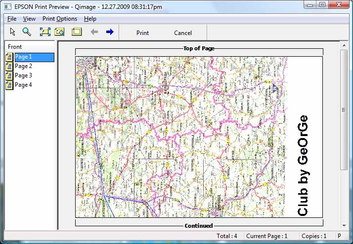

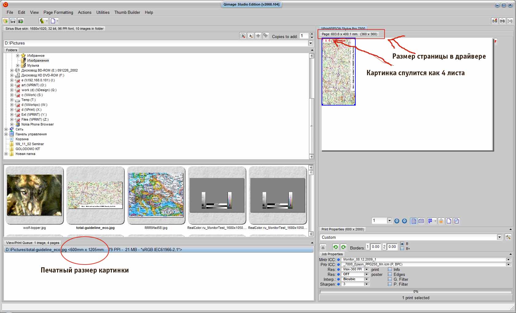

Работает при печати из Corel, Illustrator и (внимание!) Qimage.

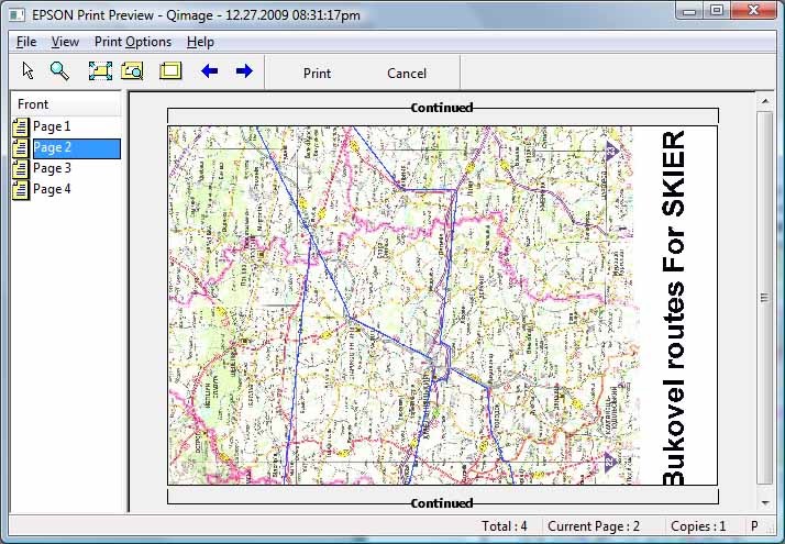

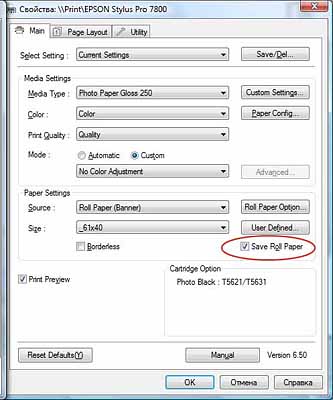

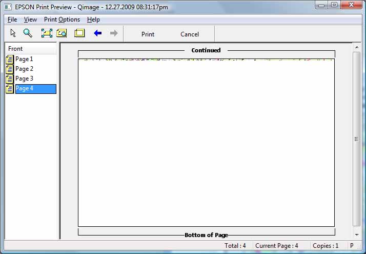

Суть его следующая: в драйвере выставляется размер страницы, при которой задания гарантированно "пролазят" через драйвер. Далее софтина спулит задание, разбив его на страницы указанного размера. Задание появляется в драйвере как многостраничное, но в драйвере стоит опция Save Roll Paper. Как результат - при печати между страницами нет никакого промежутка, т.е. печать идет, как будто задание было отспулено одной страницей. Гарантией того, что приложение правильно отспулило страницы, а драйвер это правильно понял, является наличие подписей в окошке Print Preview в начале и в конце "промежуточных" страниц - Continued.
Ну и для наглядности - процесс в картинках.

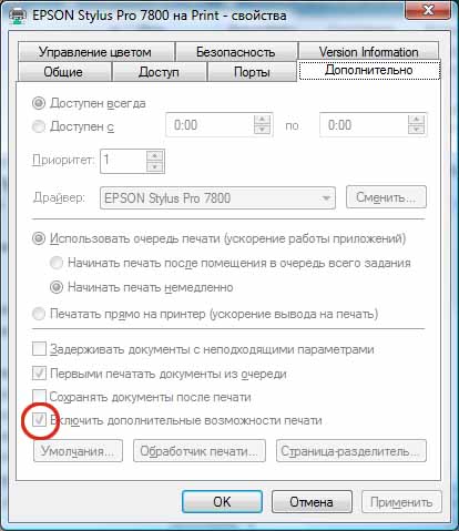

Есть еще и 3-й метод, но он самый неправльный - в настройках драйвера принтера нужно вырубить галку "Включить дополнительные возможности печати". Это проблему решит не окончательно, но отодвинет "границу". Задание в таком случае будет спулиться в процессе печати, и приложение, отспулившее его, будет занято. Кроме того, в процессе печати и спула возможны сбои.
