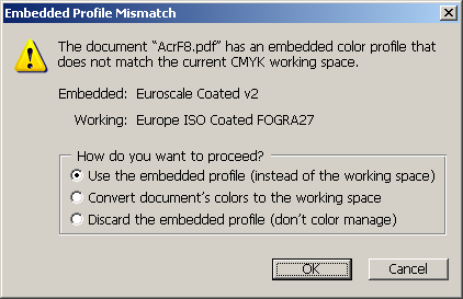

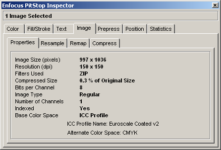

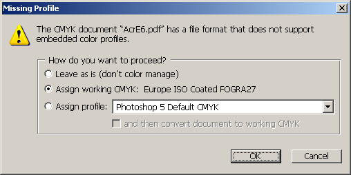

не одинаковый
напрасно, что неинтересно
Shlyapa сказал(а):
вижу совершенно одинаковые.
куда смотришь? "с" конечно общий для обоих, конкретные профайлы читаемые на скриншотах незначимы, комп нерабочий

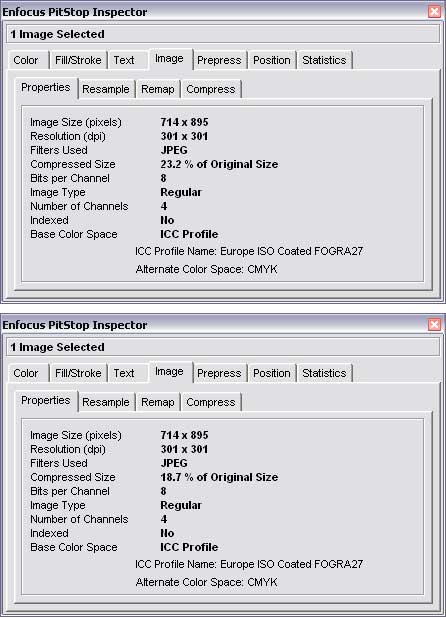

Вот туда же и смотрю.
    42.1 КБ · Просм.: 974
    41.7 КБ · Просм.: 509

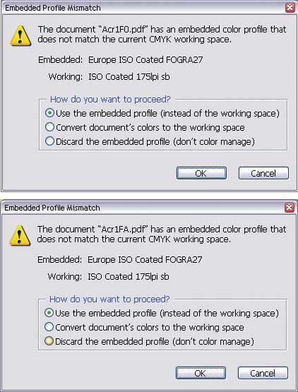

виноват, мой заверстанный в ИД тифф был слишком простой, поэтому при печати в пс он выводился как indexed, отсюда мой скоропалительный вывод
но вот опыт основательнее. Заверстаем в ИД реальный тифф, запишем пс с "ps color management". Я для опыта взял совершенно левый cmyk профайл, в настройках ИД. Сделаем дистиллером пдф. Закроем все программы, из папки "C:\WINDOWS\system32\spool\drivers\color" удалим этот профайл (если профайл не "левый", удалим из папки "C:\Program Files\Common Files\Adobe\Color\Profiles"). Сделаем дистиллером пдф, снова. Обратим внимание на разницу в размерах пдф, разницу в размерах внедренных профайлов согласно pdf explorer, разницу в именах профайлов согласно питстопу
