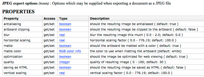

В аттаче опции по экспорту в jpeg:
Невозможно указать разрешение!
Размер только в процентах от активного документа, то есть нет возможности указать его напрямую.

Потом там какой-то глюк был с размерами... В общем теперь все через PDF и Фотошоп.
А если другое надо?
об этом я и говорил, что проблема с разрешением пару постов назад

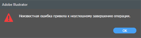

Еее! Получилось) Спасибо=) Теперь осталось найти все объекты, которые находятся поверх артборда.
В общем, из ошибок осталось только эта - "Неизвестная ошибка привела к неуспешному завершению операции."
Все остальное устранили. Несмотря на это сообщение - экспортируется все адекватно.
Можно ли перехватить это окно и закрыть его или подавить вывод этого сообщения?
Самое интересное, что я скрипт с этим экспортом сдал недавно, и ошибок не вылетает.
опции в основном по умолчанию
вот это не поможет убрать окно с ошибкой?
app.userInteractionLevel = UserInteractionLevel.DONTDISPLAYALERTS;
var tiffExportOptions = new ExportOptionsTIFF();
tiffExportOptions.resolution = 300;
templateRef.exportFile(targetFile,ExportType.TIFF,tiffExportOptions);
Реакции: Larvatus
Помогло, спасибо!
