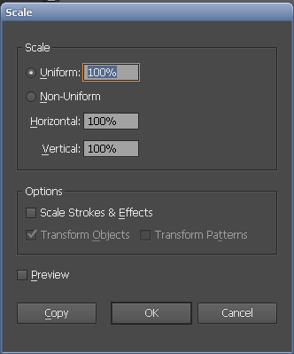

Именно так и требуется, масштабировать артборд с содержимым и экспортировать новый размер в PDF
Теперь я в задумчивости, можно ли экшеном масштабировать артборд вместе с содержимым на нужный процент... 'hmmm'
Можно. Экшн простой в два действия - выделить все на активном артборде и масштабировать.
В принципе можно и экспорт в экшн засунуть тогда и скрипт не нужен ;)

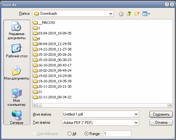

И еще вопрос: как записать в экшен экспорт в PDF конкретного артборда?

То есть записать в экшен диалог экспорта?
