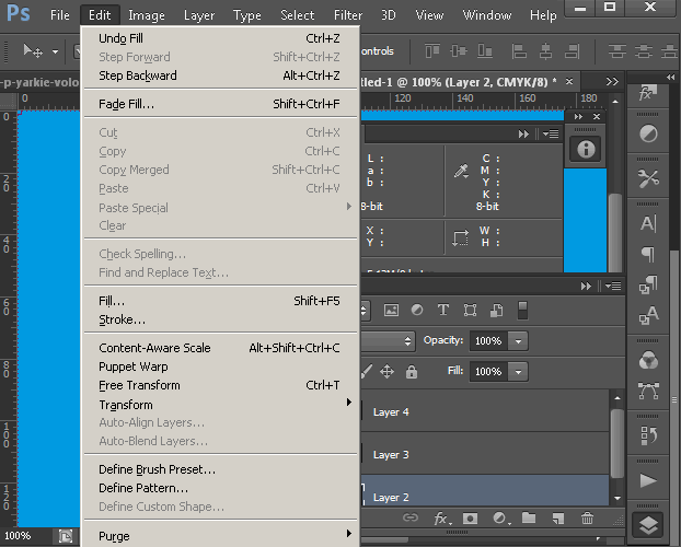

Вы вообще понимаете, что пишете? У меня сделаны 100% плашки которым я назначаю разные профили. Где я могу применить перцепцию и что она должна сделать? Изменить профиль она не может - она может изменить только процентный состав красок в некотором цвете, который не может быть отображен (не присутствует) в целевом профиле.Вам выше уже показывали, Вы отказываетесь признать очевидное.

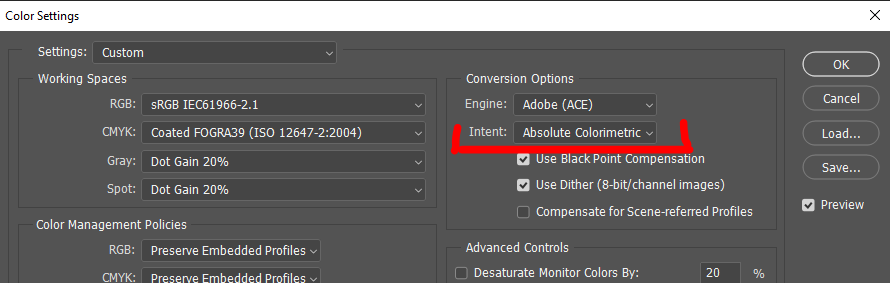

Ну тогда может быть объясните, почему из трех таблиц A2B профиля Вы выбрали перцепционную, которая не обязана быть колориметрически точной?Вы вообще понимаете, что пишете?
1. Печать 100% плашки одной краской не зависит ни от какой колориметрии. Для измерения свойств краски она вообще делается не на печатной машине, а на раскатном станке.объясните, почему из трех таблиц A2B профиля Вы выбрали перцепционную, которая не обязана быть колориметрически точной?
Выбираете, выбирая Intent.Я вообще не выбирал никакую таблицу
В некоторых профилях таблицы A2B уже искажают цвет, например в Iso Coated V2 перпеционная таблица и таблица насыщенности, поэтому в них Lab'ы будут сильно отличаться от Фогровских на аналогичных CMYK'ах.Где я могу применить перцепцию
1. У меня было желание сравнить цвета в разных профилях, а не узнать их точное значение, которое фотошоп не показывает.Если есть желание узнать цвет краски, который был измерен на тестовом отпечатке, включите Absolute.
