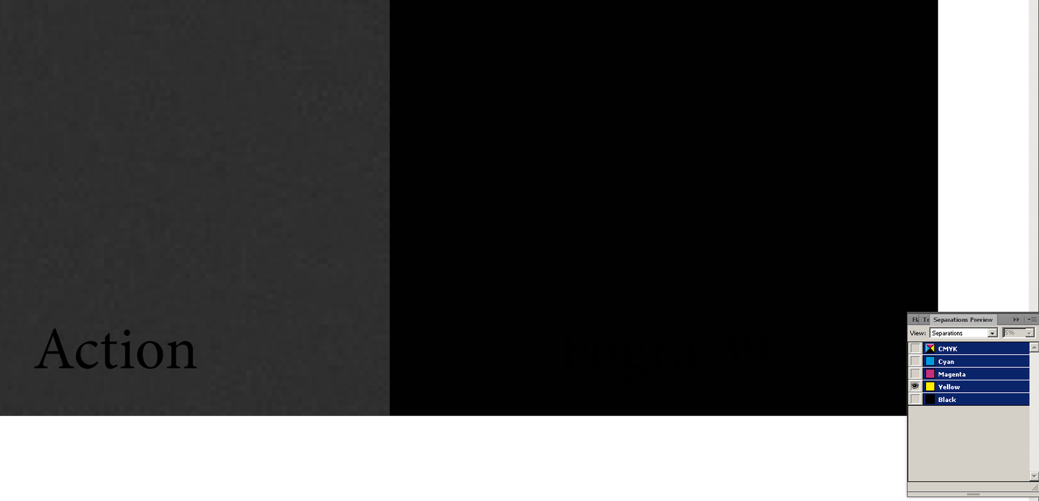

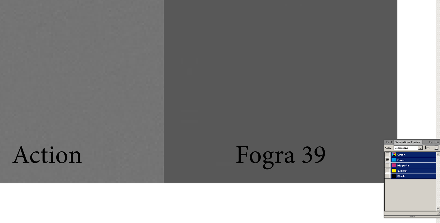

Ну вот так на вскидку... просто взял и конвертнул экшеном и в профиль ISOcoated_v2_TAC300_BTAC240
Кто объяснит мне в чем разница? Или покажет где она проявляется?

Предполагаю, что ТС, столкнувшись с плюхами за границей диапазона отображения CMYKом насыщенных цветов RGB, сделал свой аналог перецептуальной конвертации. В общем, это не сложно - типа селекции Gamut Warning и понижения насыщенности, но алгоритмы могут быть разными. Естественно, на монохроме вы ничего не заметите.
