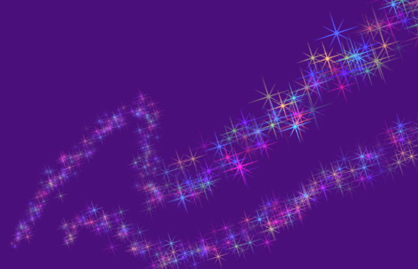

Создайте кисть в виде звездочки. Настройте кисть. В этом месте нужно очень долго описывать все настройки или показывать снимки экрана. Это ужасно. Поэтому просто скачайте готовый, полностью настроенный инструмент кисти и посмотрите как все настроено. Что получается при использовании этого инструмента - на картинке внизу.
Это всего лишь один вариант из бесконечного числа возможных. Поэтому подходите к делу творчески.

Ответ: Эффект волшебной палочки
То есть, в зипе два инструмента в одном файле. Один - с оригинальным размером наконечника (131 пикс), что, если вы в веб-дизайне просто огромно; второй с уменьшенным до 70 пикс. И можете еще уменьшить.
Подразумевается что у вас есть планшет с чуствительностью по нажатию. Иначе вы не сможете получить динамическое изменение ширины шлейфа связанное с изменением размера элемента. То есть, сможете, но тогда сначала надо будет изобразить траекторию шлейфа векторным путем, причем, в два раза длинее чем нужно, а затем применить функцию Stroke Path с опцией Simulate Pressure.
Ну, или перенастройте те параметры которые настроены на Pen Pressure, на Fade и задайте степень угасания в процентах от 0% до 9999%
Эффект зависит от цвета фона. Инструмент настроен на режим Linear Dodge, что по замыслу должно дать эффект свечения шлейфа (на картинке видно).

Можно сделать так чтобы след постепенно таял. Но это лучше сделать маскированием готового изображения в слое. Если увязать прозрачность и, скажем, размер, на одно воздействие, то они будут одновременно изменяться, а инвертирования значения воздействия в ФШ не предусмотрено. В итоге получится так, что чем меньше размер следа, тем прозрачней он. Что не совпадает с замыслом.
Кстати, при использовании фитчи Stroke Path, эмуляция нажатия срабатывает от начала к середине, и от середины к концу векторной кривой. То есть, можно получить как бы два хвоста. Если с одного хвоста плавно замаскировать, то будет, примерно то, что вы описываете.
Кроме того, Stroke Path позволит создать искрящийся хвост из нескольких слоев, в каждом из которых были применены свои кисти, свои настройки и режимы смешивания.
Попробуйте также Dual Brush - можно к звездочкам добавить кружочки, или наоборот, замаскировать ими. Я сам с кистями не особо разбирался, поскольку рисовать не умею, поэтому на словах мне трудно описывать то, что там происходит. Лучше картинку показать и настройками поделиться.
Кстати, в настройки тех инструментов включены цвета переднего и заднего плана. Эффект зависит именно от сочетания базового цвета кисти и того фона, на котором будет отображаться результат. Так что экспериментируйте.
