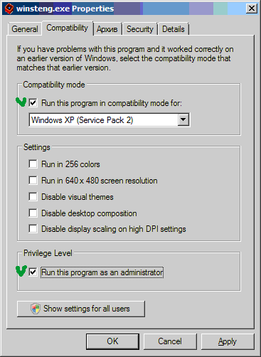

Может ТАК?
    14.4 КБ · Просм.: 949
Ответ: ECRM MAKO 36 и Vista
Так тоже пробовал - не идет.
Однако проблема решилась просто - скачал официальный драйвер с сайта ECRM (раздел SUPPORT).
И все встало на ура.
