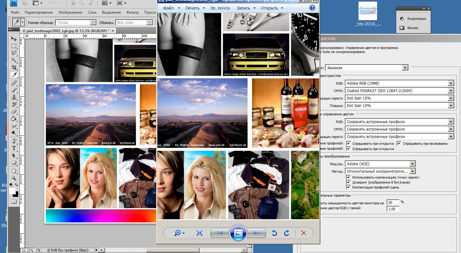

в ФШ на НЕКе Р232W картинка становится заметно краснее, чем в виндовом просмоторщике
Я, конечно извиняюсь, но если в ФШ стоит Working RGB Adobe RGB и он назначается всем входящим, то таки и будет Без имени-1.jpg
Визуально кривая точка белого после калибрации говорит о том, что есть проблема в датчике и\или паре колориметр\монитор. Ни калибровать, ни профилировать таким датчиком данный монитор, по крайней мере, без матрицы коррекции, не стоит.
Менять настройки монитора ПОСЛЕ калибровки некорректно.
Я, конечно извиняюсь, но если в ФШ стоит Working RGB Adobe RGB и он назначается всем входящим, то таки и будетПосмотреть вложение 87457
Для этого нужно включить предупреждение о несоответствии рабочих пространств. А так да, при назначении sRGB файлам рабочего AdobeRGB без конвертации будут характерные искажения.

Этот момент мы в свое время прошли, заказ перепечатывать пришлось)) Нет, в настройках стоит sRGB, проверил сразу. Тут что-то другое, может шоп переустановить попробовать или др версию попробую поставить, спасибо!

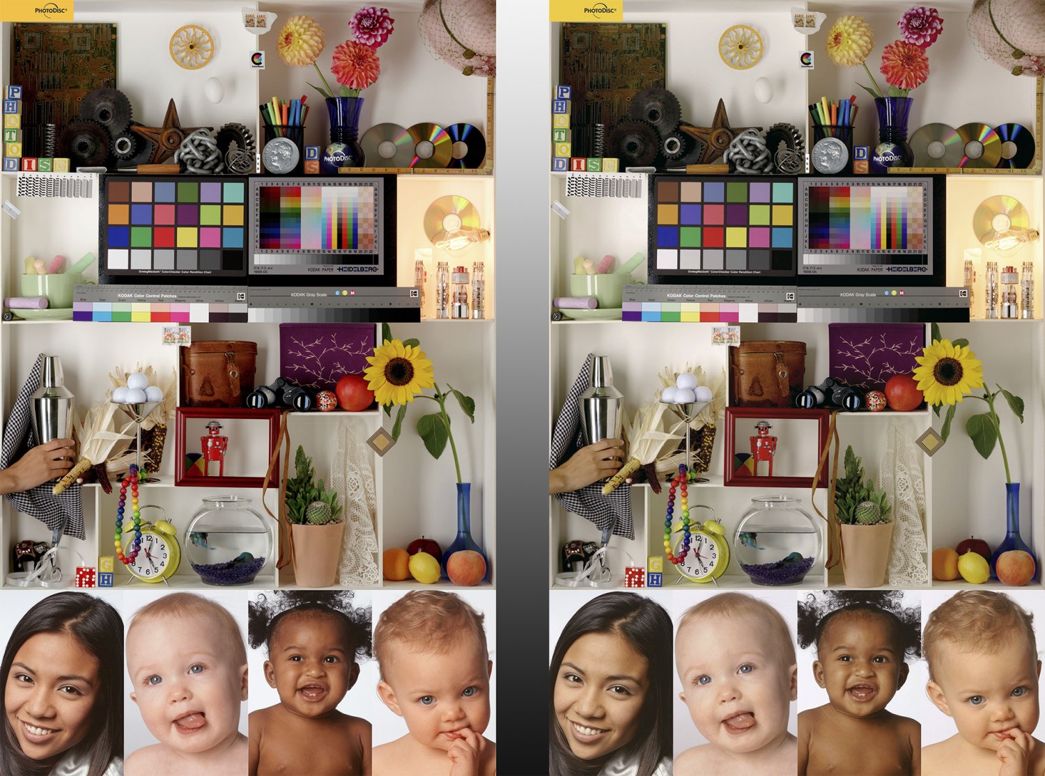

Пока был на работе, то сделал в ФШ правку на то, что на экране и то, что вижу на оттиске в описанной выше среде. Сделал достаточно точно на глаз, ретушер всё-таки)). Светлые тона и оттенки серого относительно близки, остальное на экране видно, профиль писался для NEC 1980SXi, в мониторе 6500, профилирование в режиме - точка белого как есть. В ФШ хью для красного, желтого, синего двигал в "+", для пурпурного и зеленого (теплого зеленого) двигал в минус, голубой не трогал, тк почти не представлен. Насышенные плотные цвета провалены режимом цветопробы используемого смик-профиля без симуляции черного и бумаги. Слева монитор, справа под имитацию оттиска без правки под яркость бумаги. Вот такую разницу я вижу с оттиском))
УПД: забыл написать - градиент серый по середине без коррекции, по факту близко, но некий зеленоватый привкус имеет с средних тонах на оттиске.
