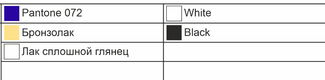

про смик желтый это будет бронзолак, они знают
Хм. Интрига. Тогда откуда всё же 3 краски? Если жёлтый это лак, то я вижу одну чёрную краску и вторую краску пантон. Где же третья? 'hmmm'

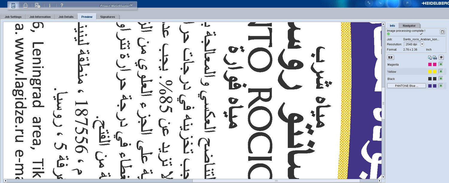

Ну, судя по такому анамнезу, у них и надо печататься, а не бороться с той проблемой, которой у остальных нет. У меня, кстати, тоже
Тем более, раз сами пишут:
прислали отказ печати
Ну или не париться и
все проблемные тексты в битмап на разрешение, кратное выводу форм
три краски и лаки
Это в переработанном. В том файле, который выложен тут, этого всего нет.

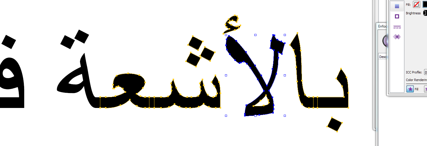

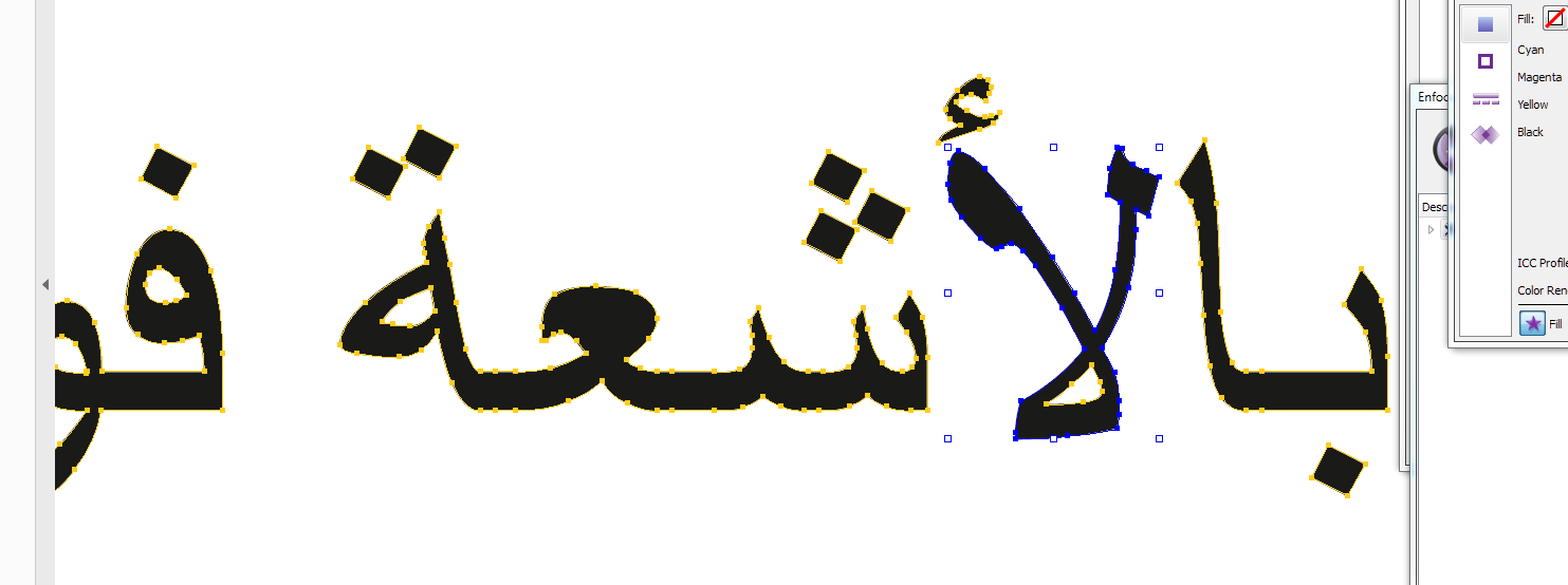

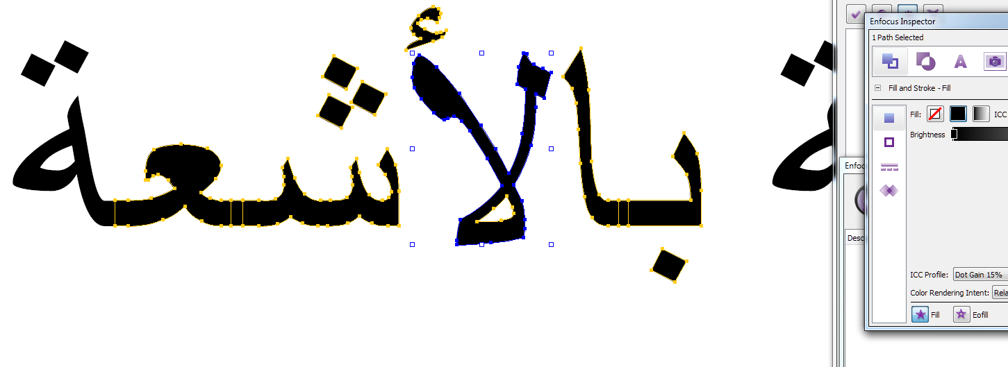

Питстопом замкнул пути. По идее проблема с пробелами на пересечении должна уйти.
А как именно? Если выделить всё черное (там, кстати, 2 черных - gs и CMYK, но это так...), а потом unite, то да, всё сливается, нахлёсты пропадают, но тогда всё сливается в одну здоровую кривую, что нездорОво
Или как-то еще и я просто туплю?
UPD: глянул ваш файл. Вы Close gaps in contours использовали? Так проблема не ушла, так и остались нахлёсты
У меня нет нахлёстов
Это здорово, но мне думается излишне, кому мешают нахлесты? Ну заползает один замкнутый контур с заливкой на другой...
Мне вообще кажется что в самой типографии с файлом что-то странное делают, например Pathfinder с исключением... похоже мы всего не знаем :)
проблемы как раз из-за суб-пафов, я думаю
Вы скрин ТС из типографии смотрели? :) В каких именно местах дырки вылезают?
типография прислала вот такие комментарии
Да нет там никаких проблем. Сотрудник малоопытный попался.
Удивлен подходом типографии, при современной конкуренции так отшивать клиента '))'
Но похоже вы правы :) Просто замкнуть недостаточно, поменял направление обхода и да, появилось исключение на пересечении в том файле где замкнуты пути. Там действительно по какому-то признаку они объединены в Compound path
