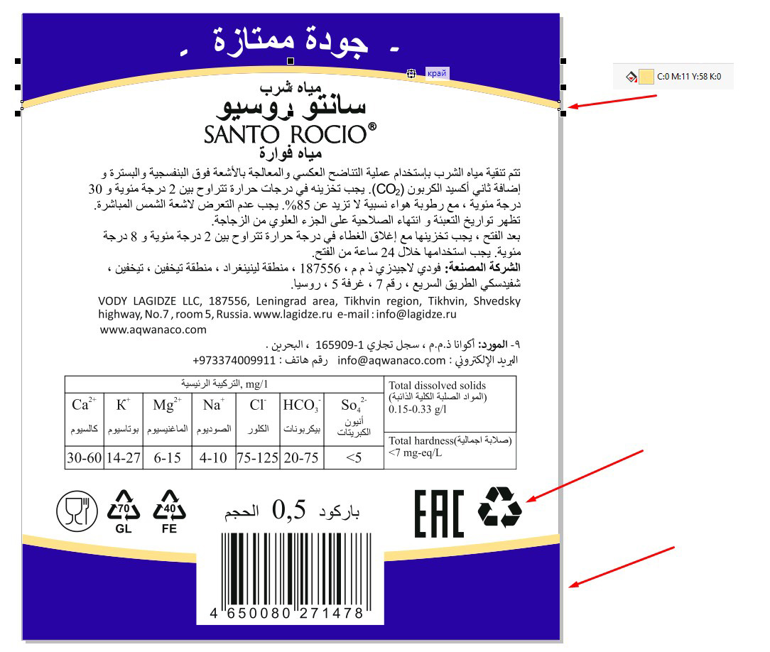

Всем добрый день. Подскажите пожалуйста, делаю этикетки для флексо, этикетки на арабском языке, с типографии прислали отказ печати т.к. не могут подготовить формы под печать. В тексте получаются пробелы. Если смотреть в каркасе программы, то буквы друг на друга накладываются. Нужно как то отпечатать материал, типография вобще ничего не говорит, предложили склеивать весь шрифт, но это ведь нереально, таких этикеток штук 20. Текстатам много.
по ссылке макет Яндекс

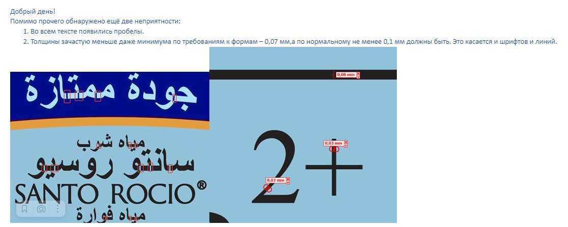

типография прислала вот такие комментарии
    260.5 КБ · Просм.: 190
Даже макет смотреть не стану: все проблемные тексты в битмап на разрешение, кратное выводу форм (1200, 1270 или сколько там у них, спросите), и времени будет сэкономлен вагон и тележка.
А вы свяжитесь не с менеджером, а с дизайнером типографии.
Требование про минимальную толщину касается отдельностоящих линий. У вас текст так что это не про ваш случай.
Ваш пдф и мой (из вашего корела), на эсковском РИПе, рипанулся нормально, никаких пробелов в тексте не появилось.

Там шрифты в кривые перевели, получилась кучка незамкнутыз контуров, видимо на их пересечении РИП типографии и спотыкается. Возможно если не переводить в кривые и проблем не будет. По поводу "склеить". В AI Pathfinder нормально справляется. в CD нифига, видимо из-за разомкнутых контуров.
и сиди потом, вычитывай
Зачем? Собственно достаточно замкнуть контура (скриптом к примеру). А если паранойя кроет, то стандартными средствами акробата сравнить файлы не долго.

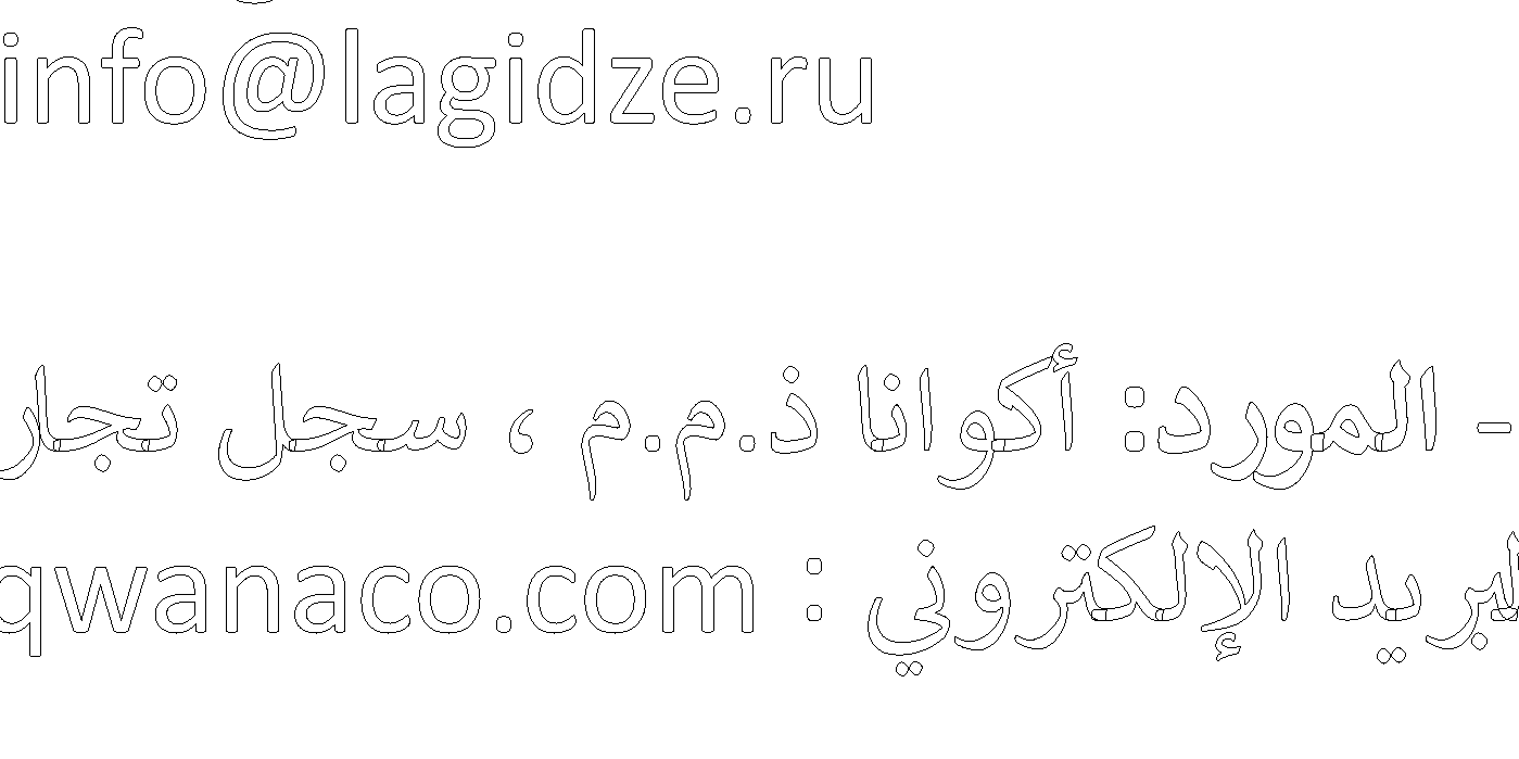

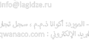

не в кривых шрифт такой же, символы друг на друга накладываются
