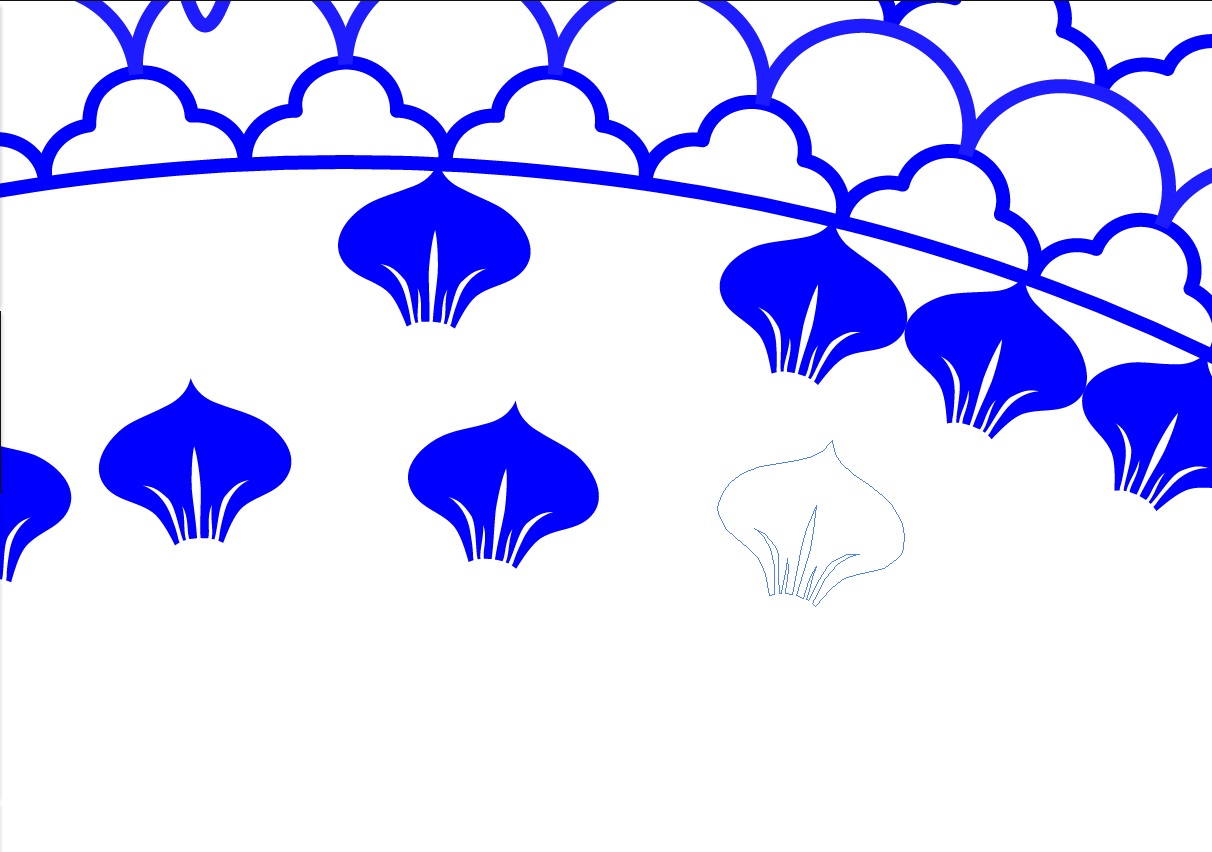

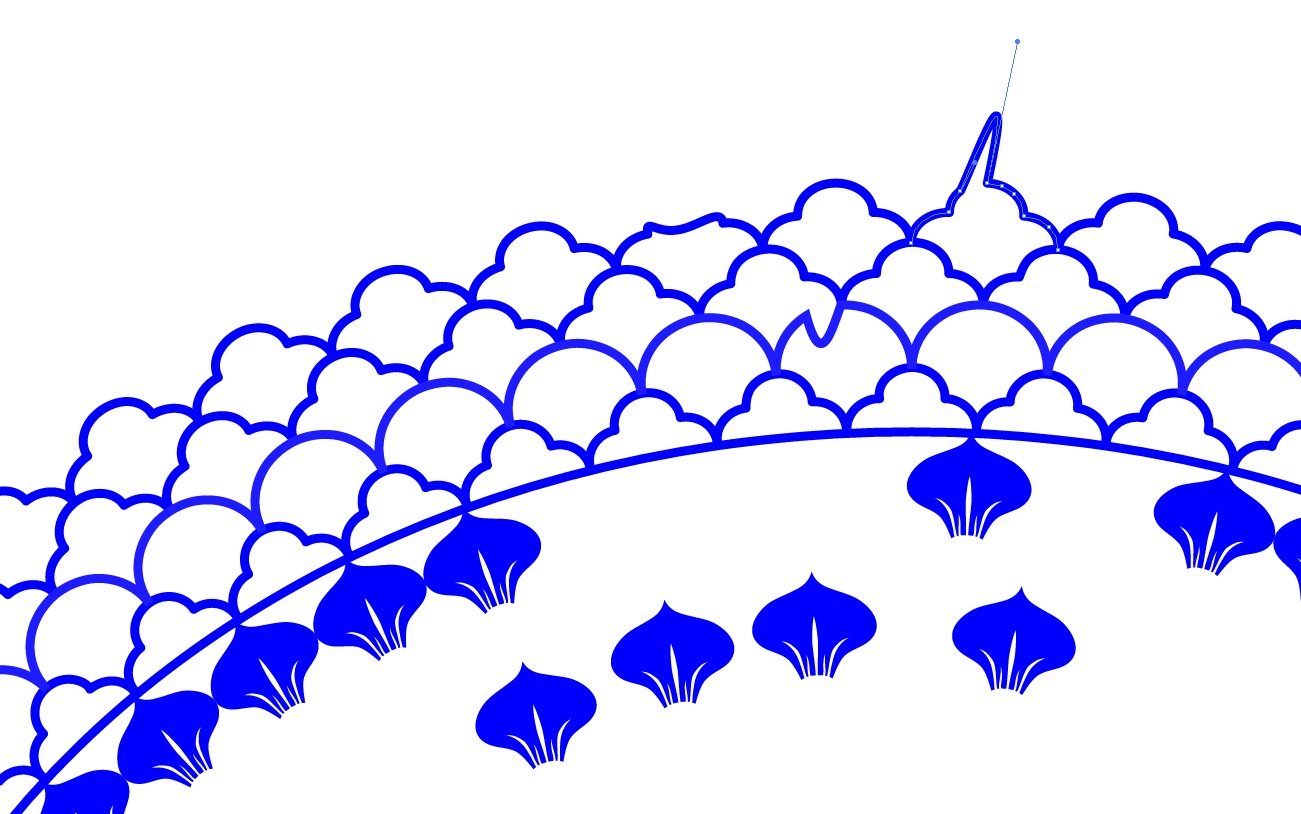

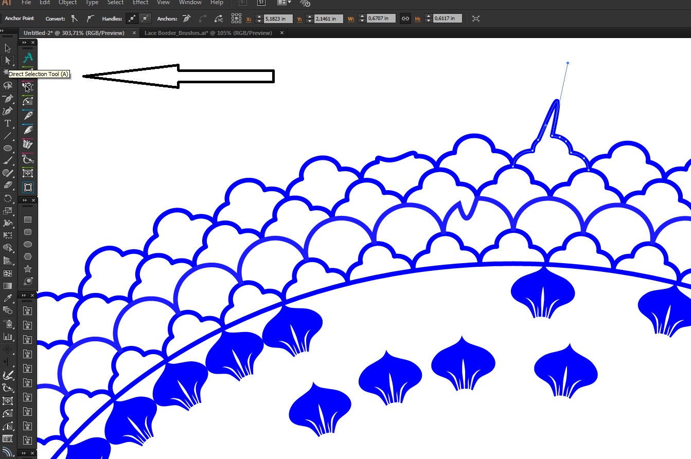

Как зацепить тонкую линию....? толстые спокойно... а тонкие не получается...))) 'otbline'
надо зацепить и передвинуть....но они не двигаются а только деформируются....именно с Direct Selection )))

причем я это делаю пером а не мышкой, на планшете.... все равно не выходит....))) 'otbline'
вот... толстую зацепила и потащила.... а тонкую как....'otbline''otbline''otbline'
нифига тонкую не получается...)))) деформируется...)))

Если нужна линия целиком, то груп селекшон, как Гад написал.
Либо еще вариант (особенно с пером) — берем лассо (q) и лассосируем любой кусок нужной линии, чтоб хоть что-то от нее выделилось. Отправляем в hide (ctrl+3) и достаем оттуда полное выделение линии (ctrl+alt+3).
Или нескольких линий: кароч всего того, что отправила в хайд. Этим способом можно формировать выделение поэтапно, не боясь промазать.
И таскать нужно за точки, чтоб наверняка )

Сделала.... ее просто надо выкинуть на новый слой....))) и спрятать остальное.... :D
Ни разу не смог сделать так чтобы линия не цеплялась (( Когда-то раньше получалось а теперь не могу. Тычу в любое место стрелочкой кривая выделяется. Если не полностью выделилась делаю "изолировать" и там хоть хватай хоть обводись. Для удобства "изолировать" и "выйти из изоляции" висит на горячих клавишах.

Isolation mode прекрасная штука. Повесить шорткат — мастхэв (у меня ctrl+num9).
На выход из изоляции кнопки бронировать не стоит. Там достаточно двойного клика по свободному пространству.

Можно еще заблокировать все кроме выделения. Ctrl+alt+shift+2 (или скрыть все кроме выделения Ctrl+alt+shift+3)
В этом случае точно не промахнешься )
