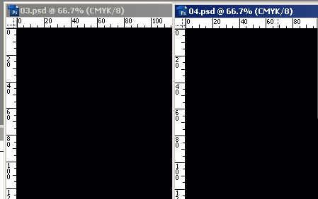

Проведите простейший эксперимент:
1. Создайте LAB-холст;
2. Залейте LAB-холст цветом, скажем L70 a0 b0
3. Конвертируйте LAB в CMYK пореалистичнее (скажем, построенный PM5), а потом гните кривые до темноты.
4. Выпишите на бумажку результирующие цифры CMYK.
5. Не закрывая файл, создайте CMYK-холст.
6. Присвойте CMYK-холсту тот же CMYK-профайл.
7. Залейте CMYK-холст CMYK-значениями из пункта 4.
8. Снимите скриншот с экрана и закиньте его в новосозданный RGB-холст.
9. Сравните цифры RGB по первому и второму холстам.
Впечатляет. В моем примере выполнено лишь однократное согнутие кривой!
А теперь проделайте все тоже самое, но как следует поиздевавшись над файлом в п. 3.
Еще более впечатлит.

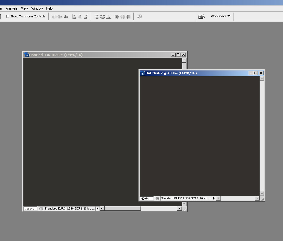

Простите меня за тупость, но я не совсем понял в чем "прикол".
Попробовал вышеописанное, но с той лишь разницей, что имитировал уменьшение TIL: 1... 2. Заливал Lab:2-0-0; 3. "Обычный" EuroCoated v2 и убирал, однако, селективом. 4... 5... 6... 7... 8. Скриншот прилагается. 9. Сравнил - разница в единичку (это, кстати, много или мало?).
Что я сделал не так?

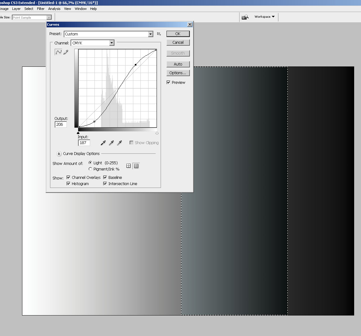

Всем любителям тяжелой CMYK-коррекции рекомендую провести небольшой опыт:
1. Создаем 16-битный LAB-градиент от L100 a0 b0 до L0 a0 b0;
2. Конвертируем по CMYK-профайлу (желательно фактическому, а не выдуманному).
3. Вызываем кривые -- общую CMYK-кривую. Беремся за границу средней и верхней трети и тянем кривую сколько-то вверх.
4. ОК
5. Вновь вызываем кривые и за точку, лежающую на границе средней и нижней трети, тянем сколько-то вниз до тех пор, пока градиент не вернется к исходному состоянию.
6. ОК.
7. Пункты с 3 по 6 повторяем раза три-четыре.
8. Смотрим на градиент.

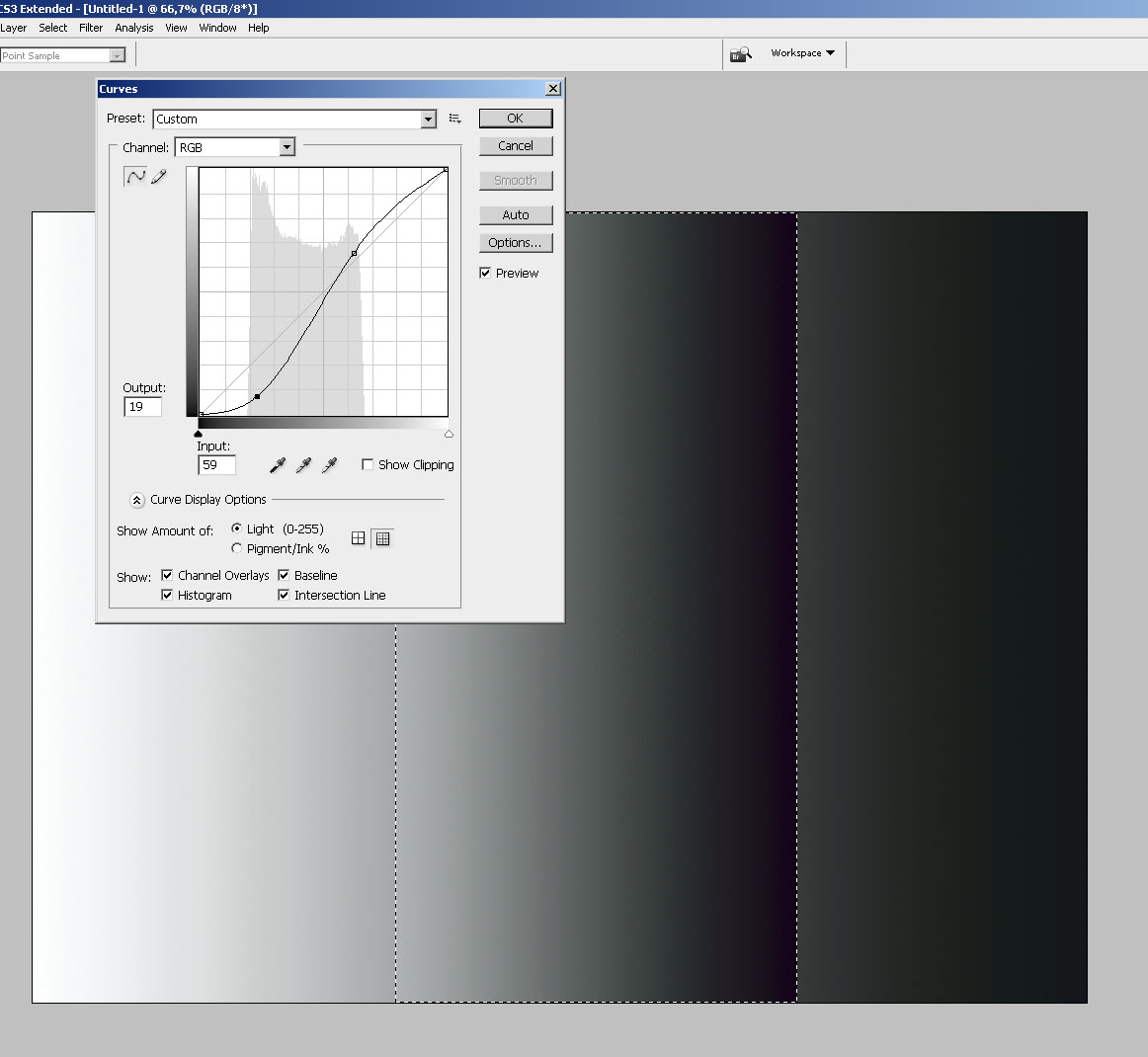

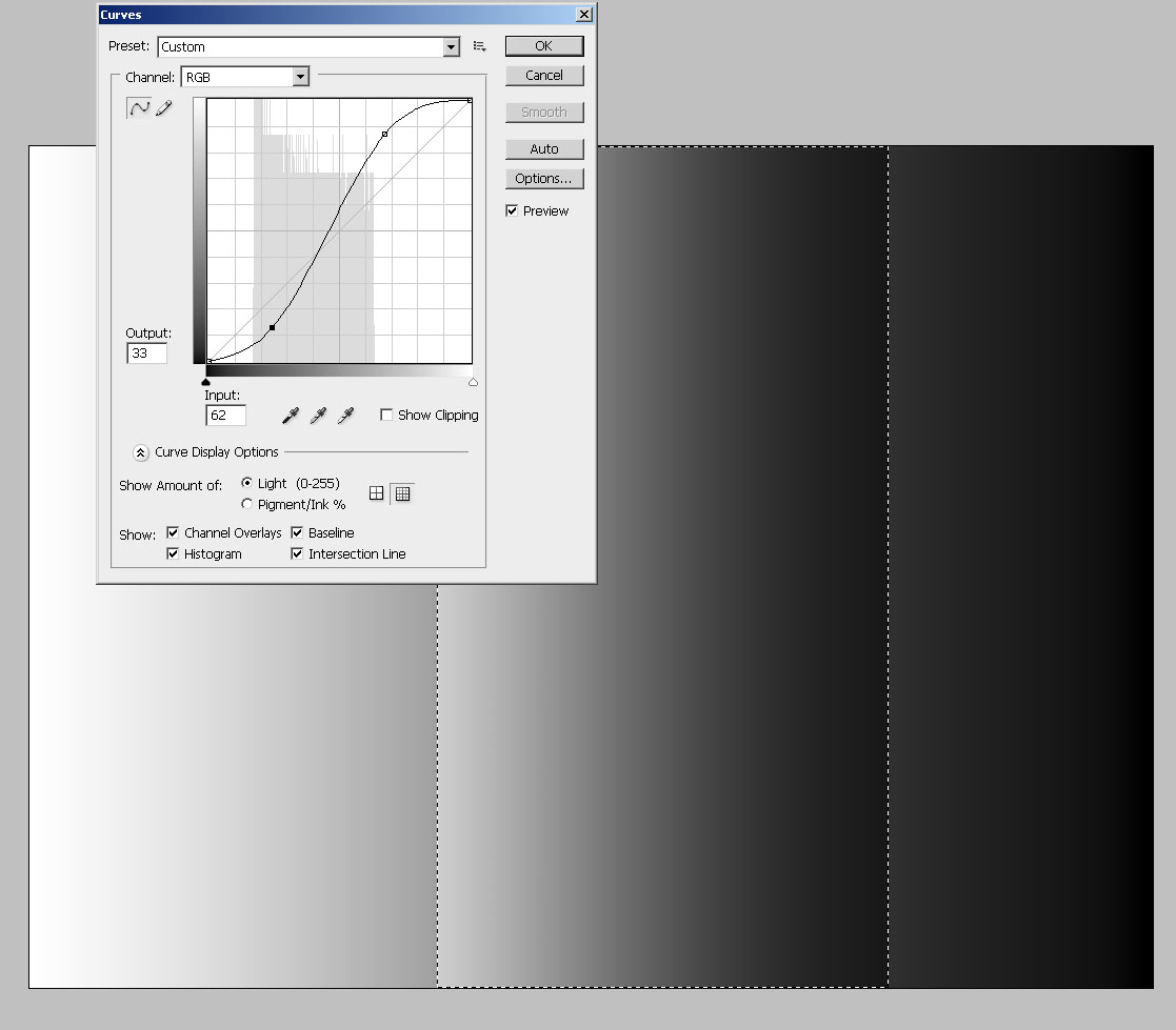

Ровно то же проделываем, но не в CMYK, а в sRGB.
Имхо, лучшее доказательство того, что выполнять тяжелую коррекцию в CMYK -- нельзя.

По-моему, я даже перестарался с примером: в аттаче однократное применение общей CMYK-кривой к градиенту (SWOP). Обратите внимание на хроматический завал.

Кстати, ровно то же произойдет, если энергично гнуть общую кривую, находясь в лоне табличного RGB-output-профайла, скажем в аппаратных данных струйника или фотолаба (аттач 1 -- фотоминилаб).
А вот в лоне аналитического профайла можно издеваться над файлом сколько угодно (аттач 2 -- sRGB).

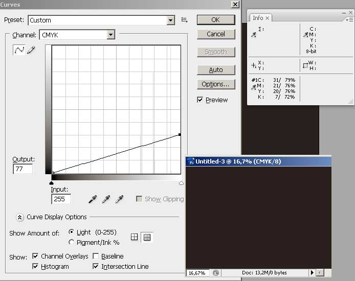

- одна единица по b* при драконовской коррекции (абсолютно не имеющей отношение к нормальным действиям цветокорректора). (профиль PrintOpen) - не доказательно. (погрешность вычисления значений пикером для вывода в палитре инфо)
Насчёт информации и Вы Алексей приводили высказывание автора одной из книг, переводом которой занимались, ну а наше с Вами обсуждение данного вопроса в 2002 или 2003 году на софтфоруме Вы, видимо забыли.
В качестве доказательства я приводил следующий опыт:
любое изображение CMYK открыто в шопе,
редактором профилей в профиль, который стоит в шопе в Color Settings вносится изменение (например в градационные, что б заметнее было),
сохраняется, накрывая старый файл.
Переходим в шоп. И пытаемся найти изменения визуализации, выбирая другие профиля и возвращаясь к этому - изменений не будет, присваивая другие профиля и присваевая этот - изменений не будет - они появятся только после выполнения команды Load CMYK... - т.е. принудительного обновления таблицы для данного профиля. С тех пор ничего не изменилось.
