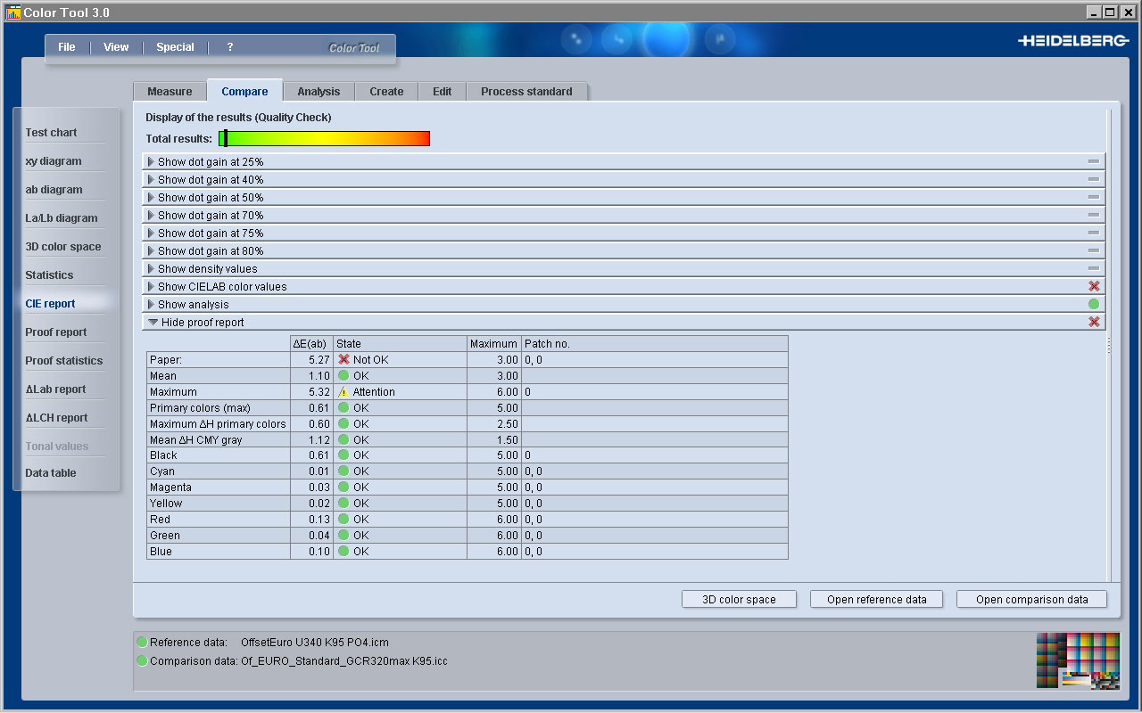

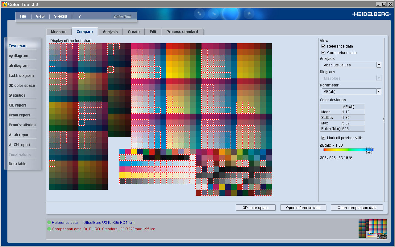

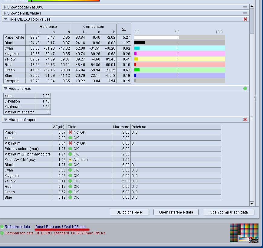

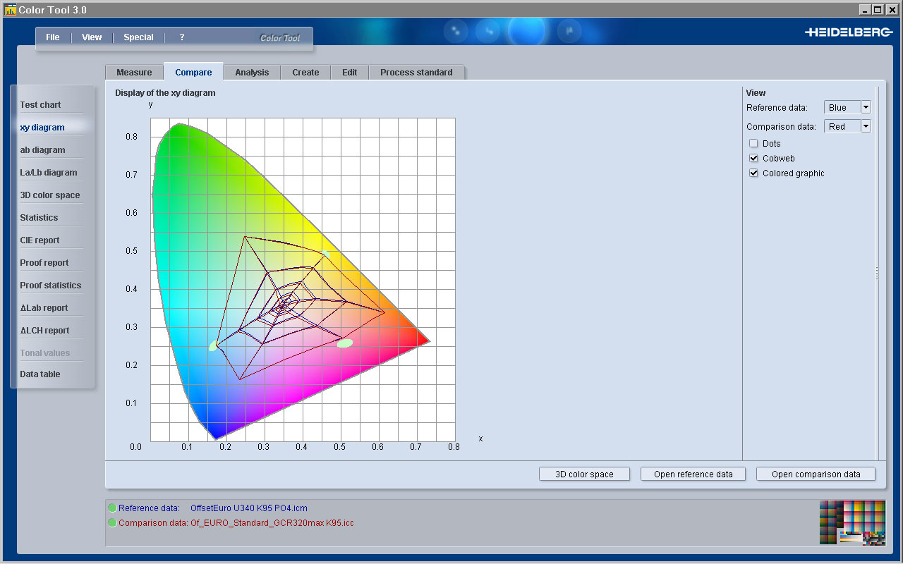

Ответ: Девушка с веслом. Арматура, гипс.
mihas сказал(а):
Как можно двинуть бумагу более чем на 5 единиц вниз и при этом оставить тот же гесагон?
Извиняюсь, все-таки не совсем в тему. Но...
Первый аттач к сожалению влез по ошибке (там референсом другой профиль).
Вот правильные.
Думаю ситуация схожа с той, которую описывает remm на rudtp.pp.ru - тема "Оптический отбеливатель": "Пробовал компенсировать спектральные данные, замеренные без фильтра — компенсируется только точка белого и ближайшие по светлоте значения CMYK, примерно до 25% — как ступенькой срезает..."
