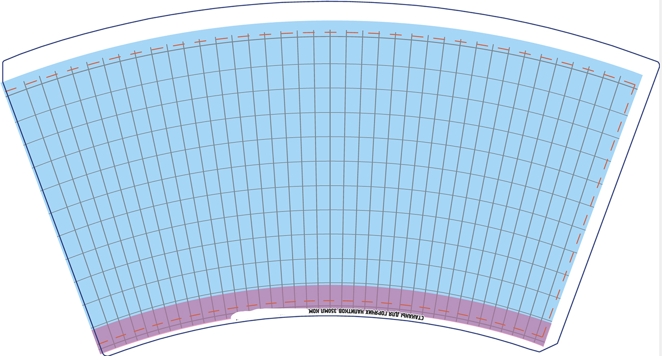

Всем привет. В общем прислали тут задание - сделать макет на бумажный стаканчик. Но макет это понятно, но дальше-лучше... В техтребованиях дословно:
"Так как стакан имеет форму усеченного конуса, то и элементы дизайна должны подчиняться форме стакана. Т.е. все элементы изгибаются, поворачиваются и располагаются согласно этой форме, для этого в шаблоне присутствует направляющая сетка. Изгибаются как надписи, так и различные геометрические фигуры, так же рисунки (но рисунки не всегда).Если крупные элементы оставить без изгиба, то они на готовом стакане будут выглядеть искаженными (вытянутыми в верх). С другой стороны, важно не перегнуть элементы."
Никогда с этим не сталкивался и такая засада. Не могу догнать в макете если много разных элементов как одинаково их деформировать по конусной сетке? Логически надо делать макет на определенном монтажном поле, все группировать и потом все одинаково искажать? Как можно вручную на глаз деформировать разные элементы (например строки текста) чтобы потом после печати и скручивании этого стакана все было идеально ровно? Наверно есть другой алгоритм? в общем буду рад советам

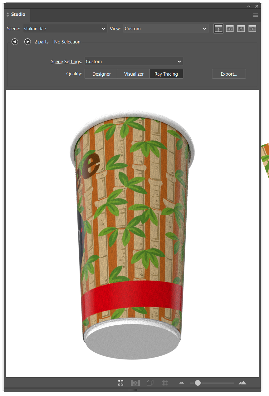

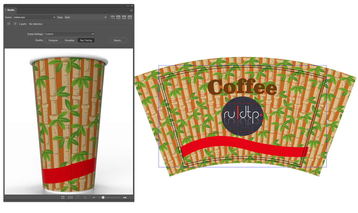

Studio
  • 2022-07-25 23_29_24-stakan.ai_ @ 116,03 % (CMYK_CPU Overprint Preview).png
    931.9 КБ · Просм.: 1 105
  • 2022-07-25 23_30_07-stakan.ai_ @ 116,03 % (CMYK_CPU Overprint Preview).png
    998.6 КБ · Просм.: 1 137
  • 2022-07-25 23_30_57-stakan.ai_ @ 116,03 % (CMYK_CPU Overprint Preview).png
    645.2 КБ · Просм.: 1 091

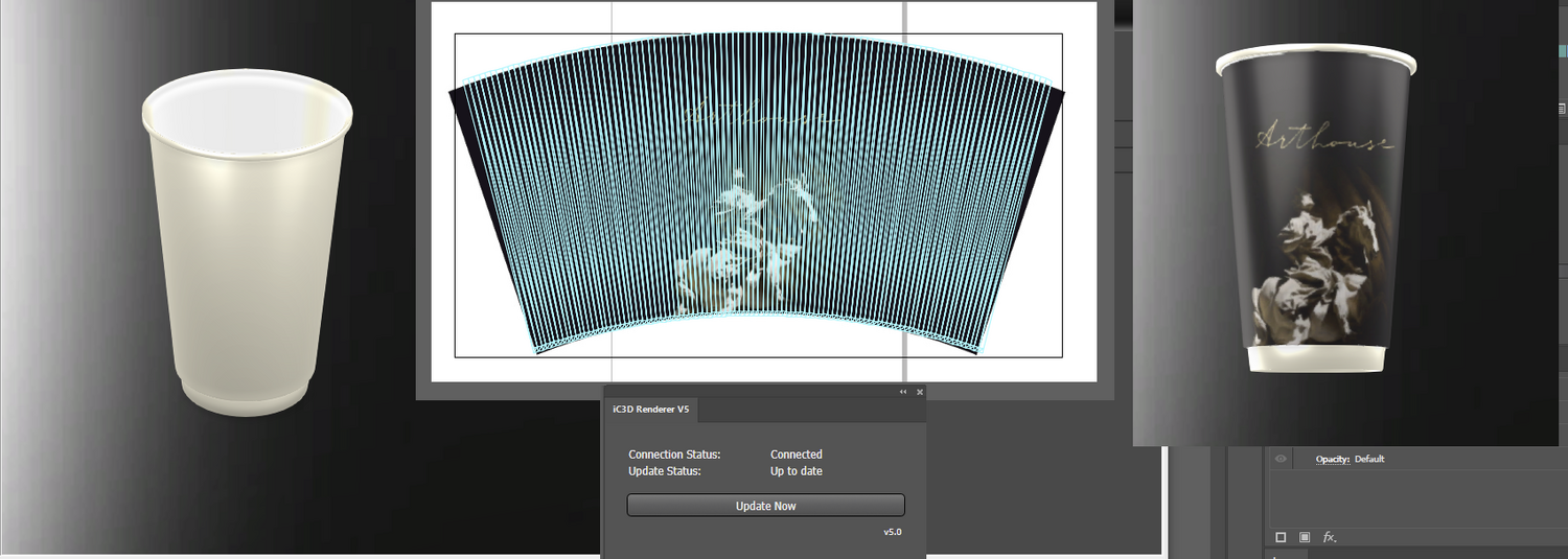

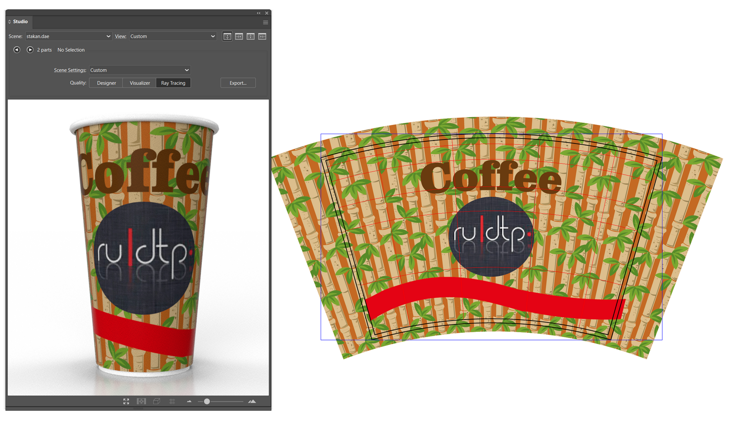

Еще есть программа
Там легко сделать заготовку стакана, выгрузить развертку в иллюстратор и получать готовый стакан, который можно сохранить в 3D Pdf. На примере ниже двухслойный стакан.
Еще есть программа
В iC3D есть автоматический warp?
Смотря что иметь ввиду под автоматическим.
Как я делал. Было 6 типоразмеров стаканов.
Брал элемент вырубки, заливал его плашкой и корректировал warp в программе.
После этого сохранял шаблон в формате .ic3. Всего 6 шаблонов.
Процесс занимает теперь ничтожно мало времени:
- Открываешь шаблон.
- Нажимаешь кнопку иллюстратор, в иллюстраторе появляется развертка, помещаешь на нее свой макет в нужном вырубном штампе.
- Нажимаем кнопку плагина "update". Готовый макет в 3Д готов.

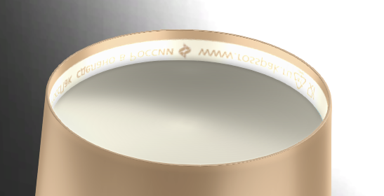

Вот на внутренней части со стороны дна текстовка:
Там есть кнопка "сделать стаканчик"?
там можно нарисовать такую развертку и одним кликом использовать её, как оболочку. А если всё это оформить макросом, то, да, получится кнопка "сделать стаканчик"
