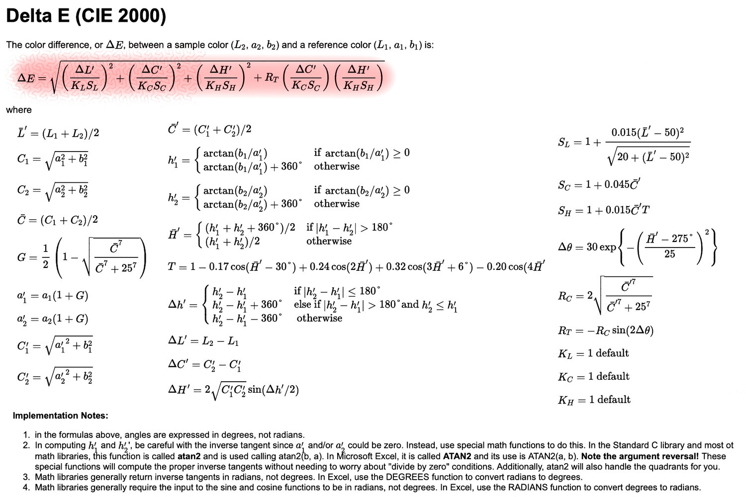

Только зачем к вашему художественному посту о великом чуде формула дельты 2000? вот ее назначение там не понял!-)
Ну да - она там неуместна, поспешил, хотел что-то страшное нелинейное показать. :)
Поидеи там бы должна была быть колориметрическая нелинейная формула взаимозависимоти "офсета без растискивания" и спектров XYZ.

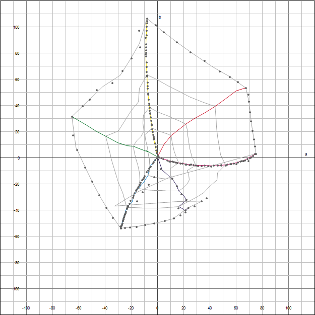

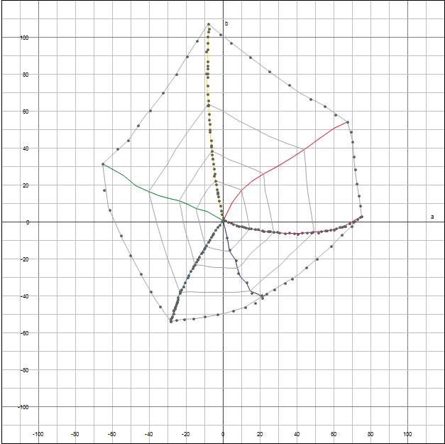

Кривой профиль - есть показатель проблем: климат, носитель (из-за климата в т.ч.), расходка машины, человеческая ошибка (это прямо я вам покажу - удивился).
Что бы получить гладкий профиль необходимо машину привести в нормальное состояние и получим красивый, гладкий профиль. Если не соблюдены условия для профилирования - то зачем вообще пытаться выпиливать что-то из машины? Пример: барабаны пошли второй срок, а человек собирается строить профиль. Ну зачем? =)
А про human-фактор: прикрепляю скрин spider web (colorant) с промеров одной и той же тест-карты, одним и тем же прибором, но двумя разными людьми. Как так получилось - для меня вопрос, но факт остаётся фактом.

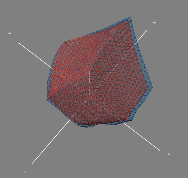

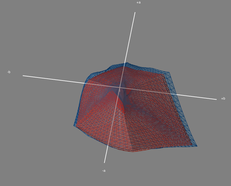

Я давно это заметил, строю профиль максимум с TIL 300. Даже тест-карту зарезаю TIL 330.
Построенный профиль по охвату пошире за заводской, хоть и немного кривоват. Тем неменее фогру 39 прошел построенный, а не заводской.
Знімок экрана 2020-01-16 о 19.06.23.pngЗнімок экрана 2020-01-16 о 19.06.07.png
