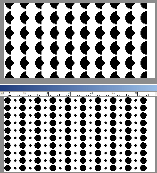

Ответ: Давайте разбираться.
Вот на верхнем рисунке пример растрирования
на 150 lpi, когда на линиатуру 2 линии пикселей, разрешение 300 dpi, на нижнем 1 линия 150 dpi,
Что хорошего эти 2 линии сделали для растра?

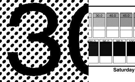

Igors Вы ошибаетесь в отношении штриха - шрих не подлежит растрированию на любом серьёзном RIP'е и выводится с разрешением вывода и растровые функции в этом процессе не участвуют, в качестве доказательства принтскрин отрастрированного файла - при участии растровой функции, как Вы предполагаете, кривые шрифта были бы составлены квадратами со сторонами равными размеру растровой решётки, однако такого, как Вы видите нет - кривая имеет ступеньки разрешения вывода:
Вы привели пример того, как РИП адаптирует форму точки по границе контраста пикселей исходного изображения. Никакого деления на штрих и полутон здесь нет. Для РИПа на стадии рисования точки это одно и то-же. Для проверки моего утверждения можно предварительно отрастрировать этот текст (или вообще весь фрагмент) на разрешение вывода в Grayscale-Image -- разницы с Вашим примером на РИПе не будет. Но ведь это уже не "штрих"?
Игорь, я приводил пример, где буквы shsh 10% 50% 98% 100% нет там ступенек со стороной растровой решетки ступенька там 1 пиксель выводного устройства
точно также, как и у Вашей штриховой графики, я описал выше механизм растрирования и увы штриховая графика точно растрируется, я это знаю.
И я не понял, что вы назвали штриховой графикой?
Если вектор, то сделайте не 100, а 50 процентов и Вы увидите что он растрируется, но граница продолжает быть в 1 пиксель выходнрго устройства, а не в растровую ячейку, как вы утверждаете, если объект растируется.
Как Вы думаете, RIP проверяет каждый вектор и смотрит 100% или нет, растрировать или нет. Да просто точка 100% занимает всю площадь растровой ячейки, а граница получиться и в случае вектора и полутонового изображения, это обеспечивает алгоритм растрирования, дайте только полутону разрешение выводного устройства.
Если штрихом Вы называете 1 битный тиф, то дайте ему разрешение 2-х линиатур и он себя будет вести, как и полутон с таким разрешением.
Поверте мне, я точно знаю, что штрих растрируется.

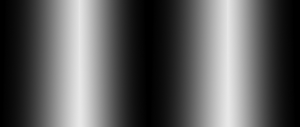

Да, Shlyapa, именно на этом моменте штрих-тон, получает свои 2 линии на линиатуру, разрешение штиха 1/2. , т.е. 150 на 300 ppi, а у тона 300, ведь он различает каждую линию и может напечатать, вот и появляются еще 2 линии.
Но это не так, привожу пример. Сколько линий на картинке? Линий пикселей 300. А сколько разрешаем?
