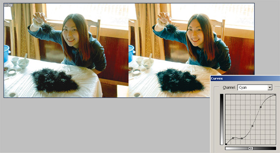

Оки. Вот простой примерчик. Как я убираю 1 цвет в тех местах что мне нужно с помощью curves.
Моя задача убрать его на лице чтобы при этом не изменился цвет кастрюльки и курточки.
Итак обсуждаю точки слева направо.
1я (самые светлые тона) для того чтобы циан остался на скатерти (определяю где имеено нужно кривить я кликаю удерживая ctrl на нужном мне участке фотографии и на кривой появляется новая точка). Ведь из окна штырит дневной свет а свет лампы в комнате судя по теням -жёлтый. Поэтому в том месте я приподнял точку.
2я и 3я затрагивают светлые и средние участки лица девушки. Опускаю точки добиваясь жёлтого лица азиатки.
4ю наоборот приподнимаю чтобы циан остался на курточке.
Таким образом я создавая контраст только в циане уже добился нужного результата.
Последняя превьюшка (подобный результат) следствие управления цианом в channel mixer'e (по всей фотке добавил а в мадженте и жёлтом поубирал.

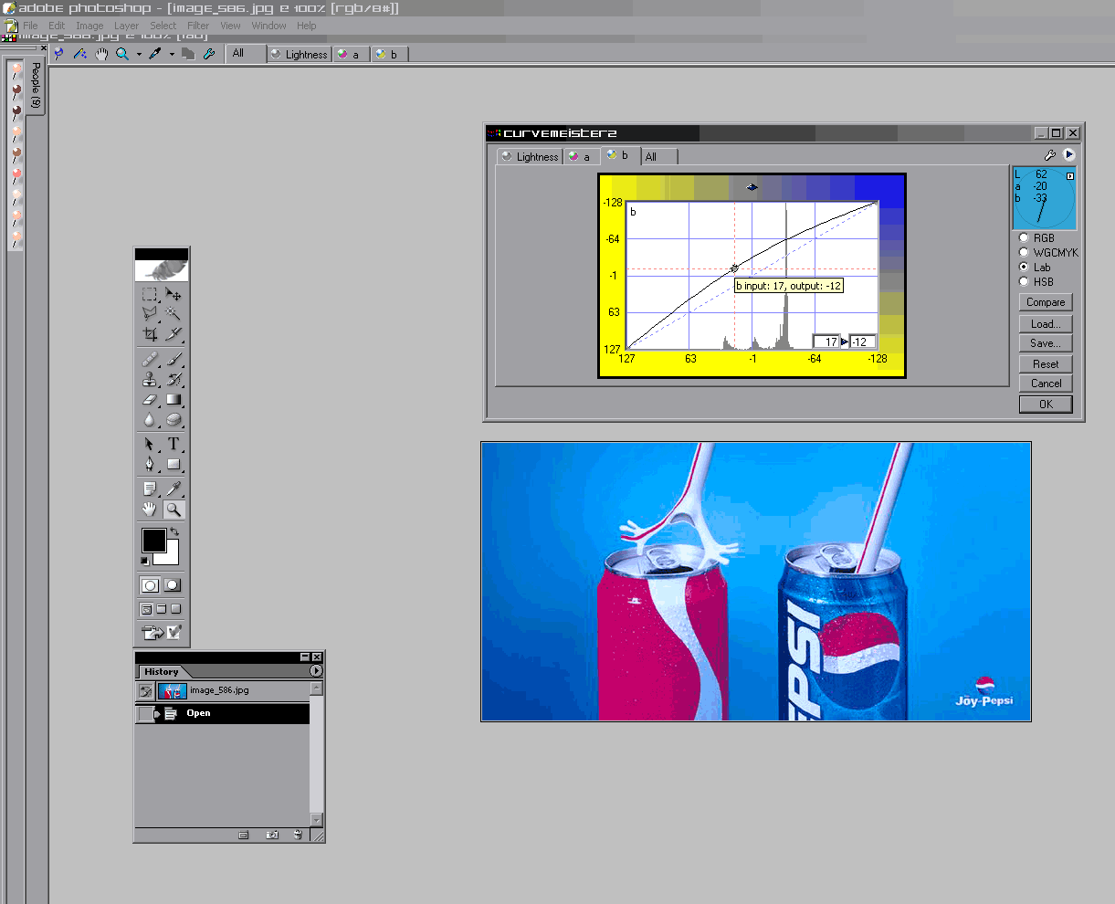

Лады вот вам ссылка :) http://www.curvemeister.com/
Качайте демо смотрите, подумайте, надо ли вам это в поставке шопа, за что люди хотят 80 баксов, стоит ли он того... В аттаче скриншот работы плага под фотошопом.
Так-же в аттаче абстрактный пример, для пробования добавить желтого в магенту при помощи кривых - это на десерт, для понимания (в цмик переведите ессно), будете кривить увидите.
PS про организацию надстроечных слоев по принципы фильтр галлери объястнять?
