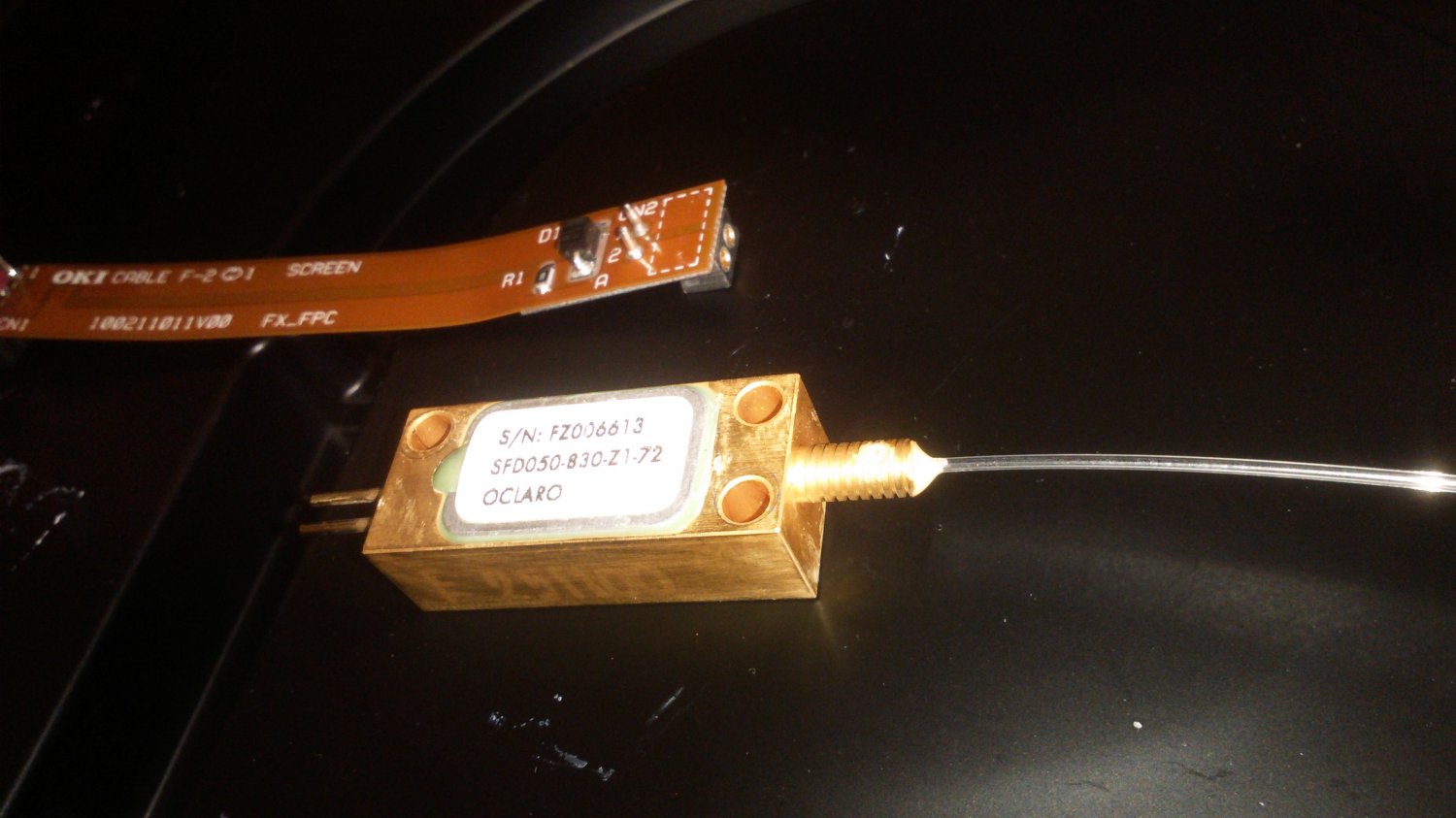

Остались неисправные диоды? Можете их фотографии и сюда заПостить?
Заодно... снять крышку, и сфоткать термальную головку. Фас, профиль... :), можно побольше фотографий!

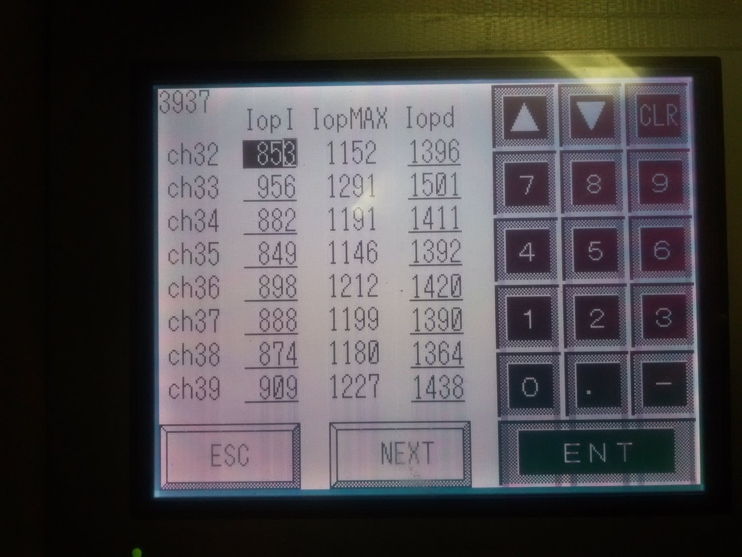

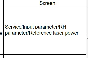

Вижу у Вас есть доступ к сервисному меню... там есть Reference Power по Вашим диодам (путь - на присоединенном jpeg)... тоже такая фотка не помешает, чтобы помочь разобраться с Вашими 540 mW!
Разбирать нее... опасаемся)
Reference Power лежит у нас немного по другому

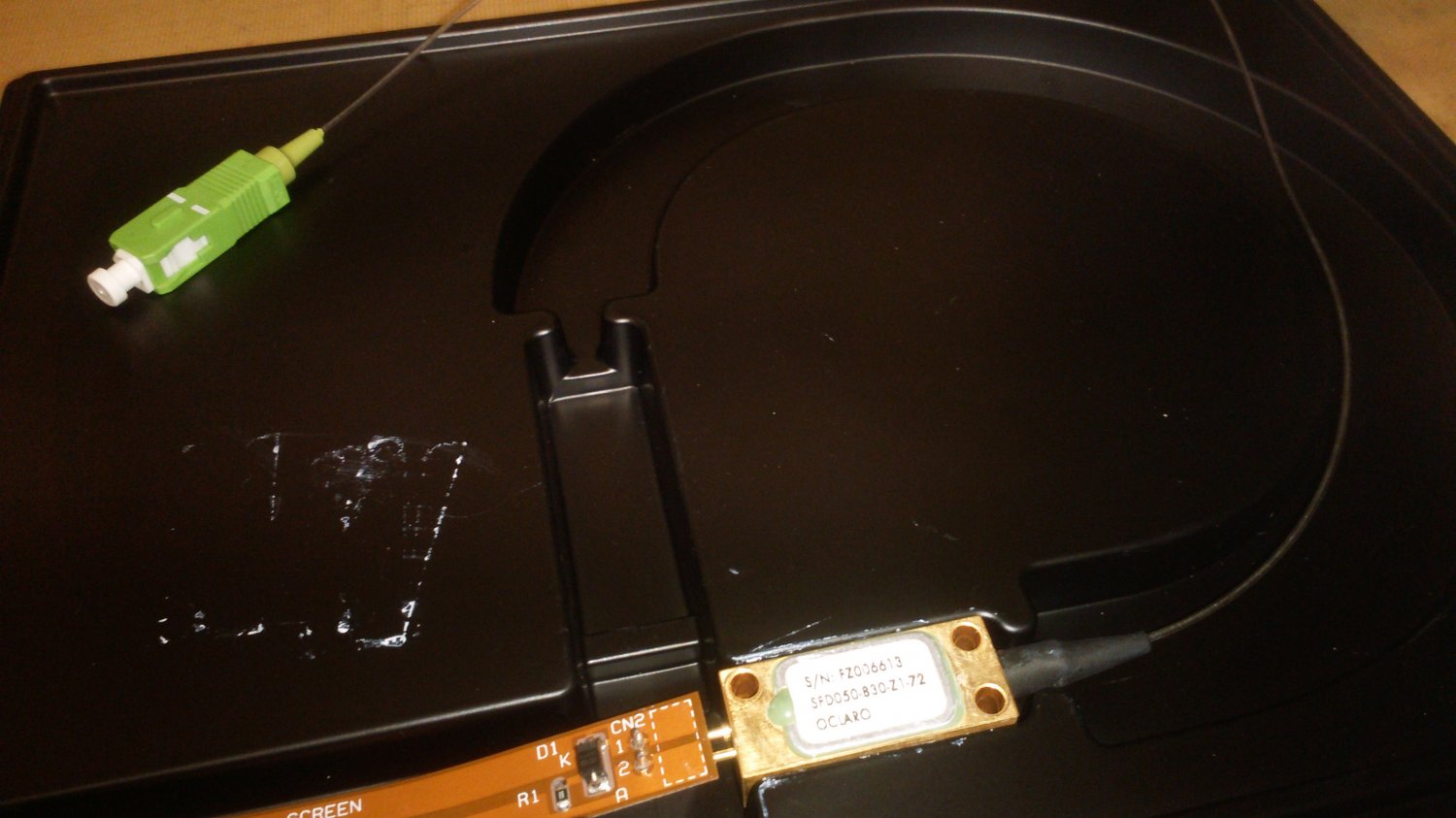

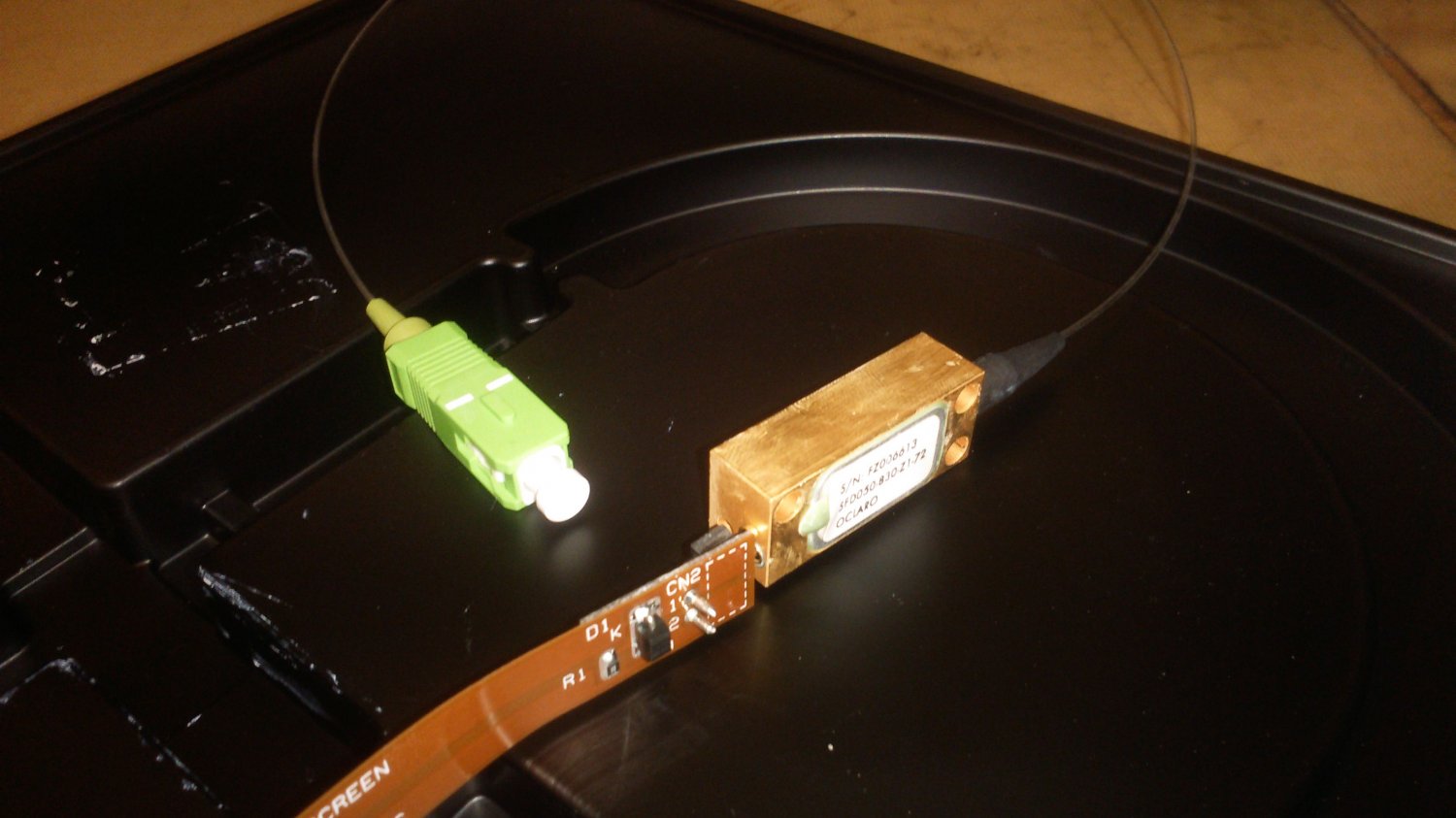

Фото диодов
    216.2 КБ · Просм.: 1 063
    128.6 КБ · Просм.: 1 102
    119.4 КБ · Просм.: 907
    126.2 КБ · Просм.: 936

Это довольно распространенный тип лазерного диода. Их называют ФИБЕРНЫЕ ДИОДЫ. Используются они в семействе PT-R 8600 (и ОЕМ) СТР для офсета. К советам таких пользователей, получается...можно больше прислушиваться здесь!
Единственное, у Вас АКЛАРОВСКИЕ фиберные диоды. OCLARO - на Обаму :) (или, кто там у них сейчас), работаете, укрепляете американскую экономику, покупая такие диоды! Их начали использовать, относительно, недавно. Раньше больше были СпектраФизикс, по ним больше статистики будет!

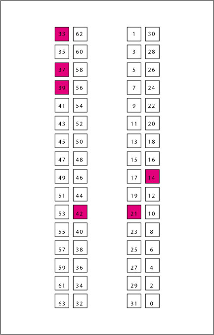

2) Опыт говорит, что более часто умирают те фиберные диоды, которые в массиве находятся вверху. Это те, которые обычно больше всех
загрязнены (банально, больше всех засыпаны пылью). Т.е. чистота в комнате... своевременная замена фильтров - это не просто каприз японцев (или у Вас уже китайская сборка, что на шильдике СТР написано, China ли Japan?).

1)Попросим инженера показать ... но врят ли он будет учить нас) Замена фильтров у нас на подходе. Вот странность, по журналу "перегорания" диодов, это происходит раз в пол года +-3мес с 1 ого года работы.
2) На шильдике япония, в помещении стараемся поддерживать чистоту, фильтры на исходе но еще можно (судя по годам)
вот нарисовал какие сгорели

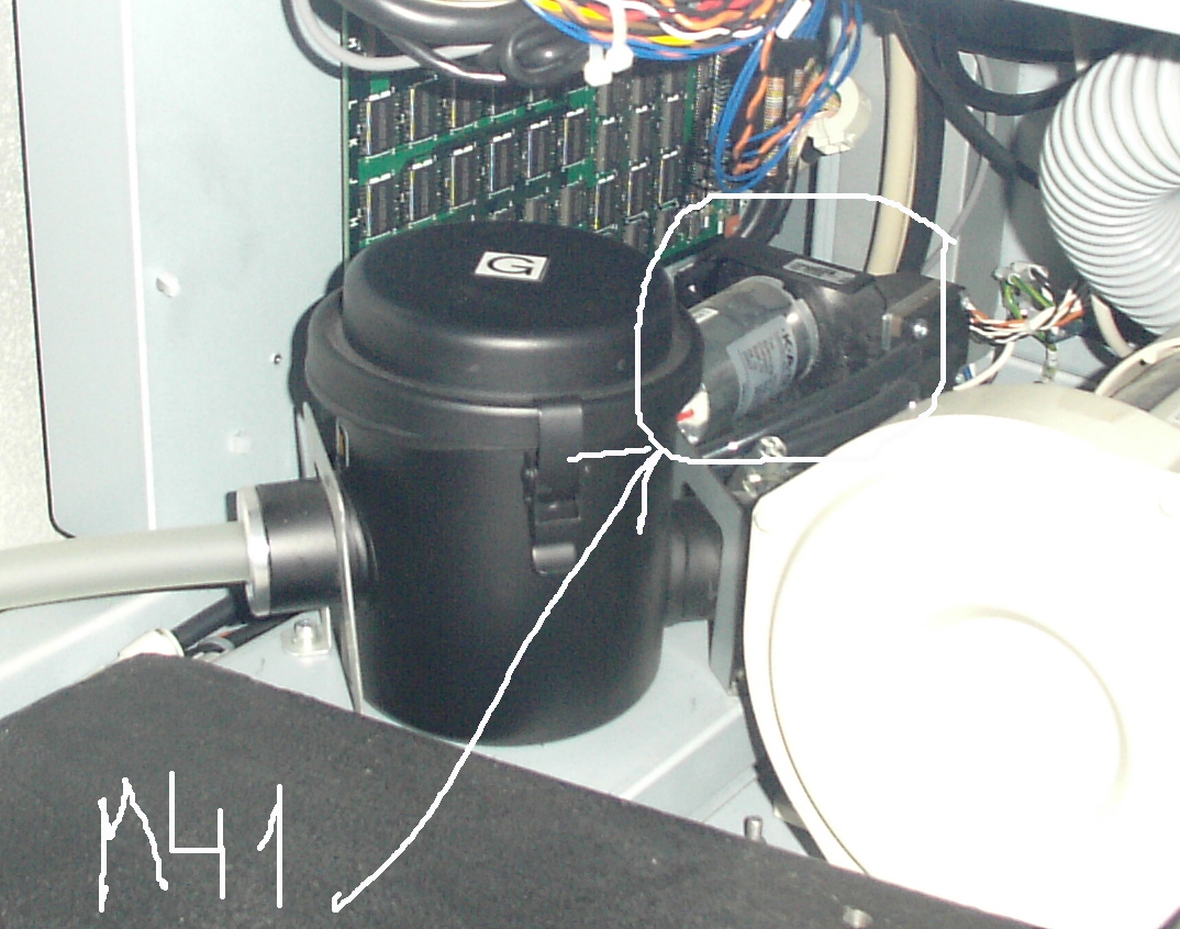

реально из практики...
Звонок с жалобой: - Приезжайте, у нас 5 (пять) диодов надо одновременно менять!!! СТР показывает возле них звездочки (*).
Приезжаем. В СТР внутри все (РЕАЛЬНО ВСЕ) покрыто миллиметровым слоем такой БЕЛОЙ (нетипичной) "пыли"... мноооого - можно смайлики рисовать! ))). Как будто высыпали внутрь этого PT-R4300 полкило муки. Этот поролоновый фильтр (с боковой крышки) не уловил СОЛИ, которые появлялись при использовании УльтраЗвукового увлажнителя воздуха, который был "заправлен" обычной водой из под крана ))).
СТР работал так довольно долго (с таки увлажнением ))) ) т.к. там внутри СТР была исправна помпа M41. Это та, которая накАчивает внутрь термальной головки (которая на КЭН диодах, !!!не такая как у автора топика) воздух - делает там небольшое избыточное давление (см. фото). И этим защищает оптику!
Японцы грамотно придумали! Только многие злоупотребляют - не меняют вовремя эту помпу (она ресурсная - она, на 3000 часов). И соответственно тогда (когда оптика безЗащитная) оптика быстрее будут загрязнятся, диоды будут работать на повышенных токах! А это, естественно, будет "помогать" им быстрее умирать.
Здесь (у этого клиента) - 0 (ноль) диодов было заменено. Просто повыдували-помыли там все. Токи диодов пришли в ному.
Помпа М41 включается, когда СТР экспонирует (часы экспонирования - попадают в Consumable Timer - можно посмотреть). На помпе нет датчиков работоспособности. Необходимо периодически, скажем раз в квартал, "пальчиками" проверять работоспособность (качает - или не качает)!

А нам рекомендовали с течением времени поворачивать фильтр, который внутри кожуха, вокруг его оси градусов на 45.
