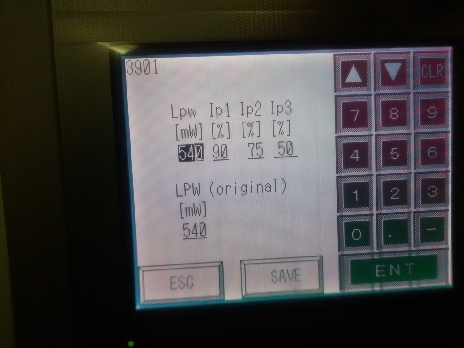

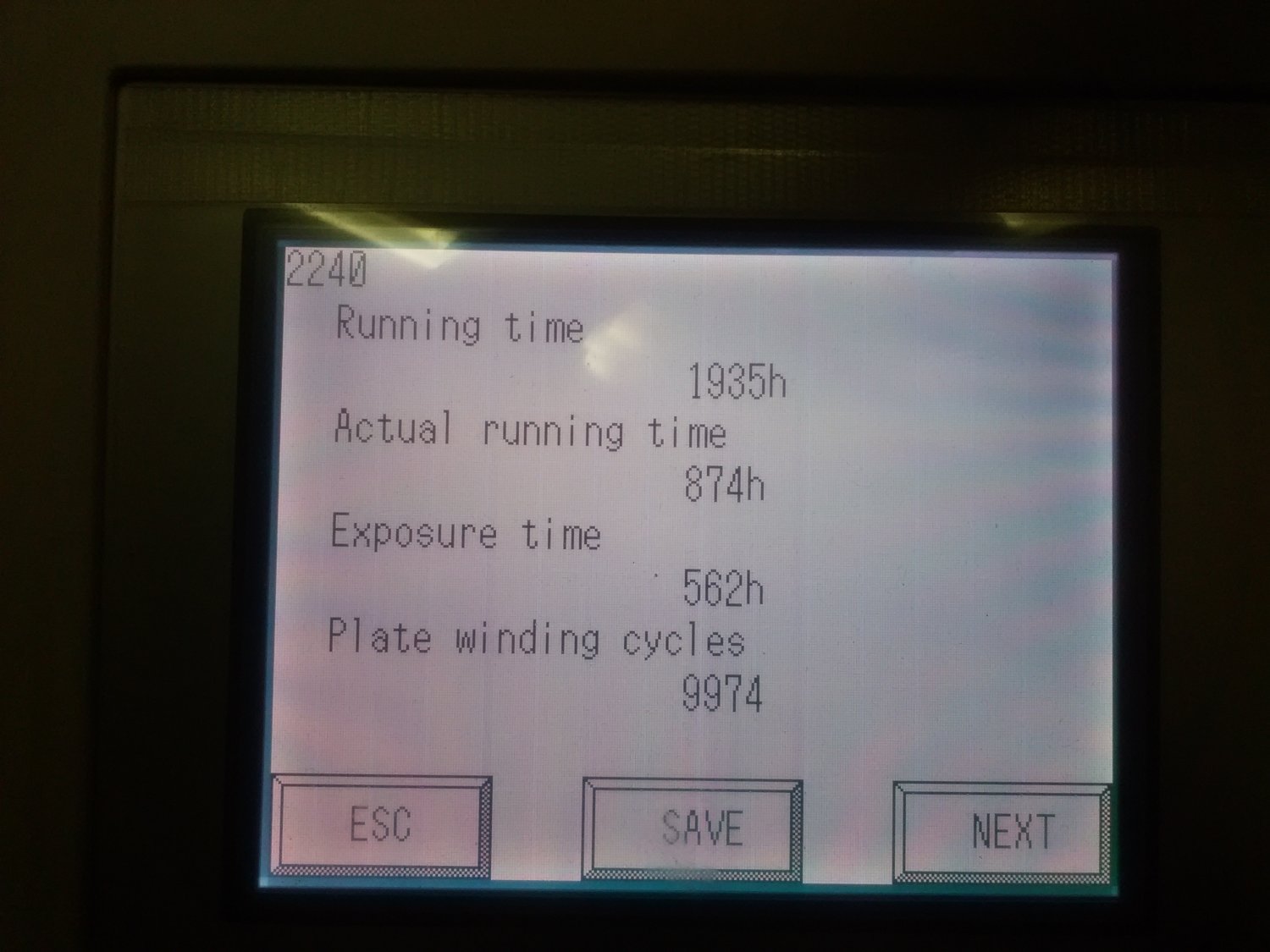

1. какой пробег аппарата?
2. какие мощности лазеров выставлены в настройках рабочих пластин?

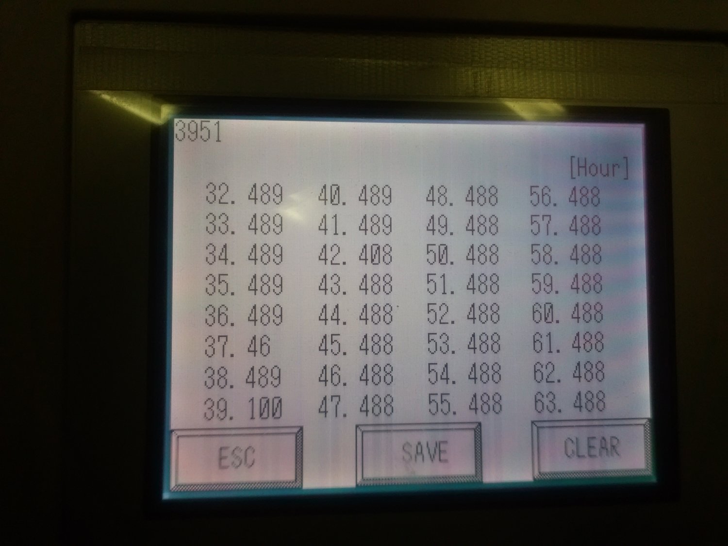

Пробег. Мощность лазера (если поняли правильно где смотреть) Часы работы диодов (33 сгорел)

Там 2 головки по 32 диода. На одной диод сдох (выработал ресурс или сгорел низнаю) аппарат выключил ее и работает одной головкой в 2 раза медленее.
Вопрос в том нормально ли это что в год по 2 диода выходят из строя?

У Вас на фото 37 "сгорел".

На фото (как я понимаю) часы наработки диодов. 37 менялся недавно - отсюда и время меньше.

540 mW это мощность диодов для этой машины? Может есть еще какая инфа о них?
Кстати, нет. Я тоже не заметил ни надписи "Hour", ни русских букв
Часы работы диодов
@DoomCan, Вы немного не то меню смотрите. Более важно, что написано в меню "Iopd-Iop" (ток смерти диода минус текущий ток диода). Вот там и будет видно, сколько ему осталось. И, соответственно, если почистить оптику, текущий ток ток диода уменьшится и разница (запас прочности, если так можно сказать) станет выше.

Да все верно. Описанный опыт машин для офсетный пластин. Я тоже ошибочно подумал, что это таблица токов на диодах, а не часы работы.
6 диодов за 500 часов это перебор
Настройки мощности надо смотреть и если они задраны - опускать скорость барабана, как тут уже говорилось

Где смотреть настройки мощности? Пластины используем только TOYOBO Соsmolight. Отику НАВЕРНО чистят при каждой смене диодов т.е 2 раза в год.
Вам что, не давали инструкции при инсталляции?
Указывать про мощность в отрыве от указания всего остального, мягко говоря, не вполне правильно. Поинтересуйтесь таки всем этим у сервисменов, которые имеют отношение к обслуживанию вашей типографии. В нормальном исполнении это выглядит как тренинг ответственному (и не собирающемуся в ближайшее время увольняться) сотруднику.
