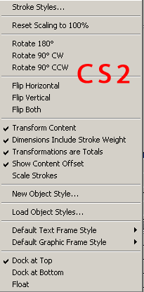

Так все-таки, как решить в CS3 следующее:
1) был у меня закропленный фотообъект размером 27х63 мм.
2) обстоятельства изменились и мне надо изменить его пропорционально по ширине до 60
в двойке ставишь цепочку, ставишь в 1 окошко цифру и enter, а в 3?
Это реально БАГ? Или так и задумано и теперь по-другому решается.
Ведь трансформ контент вообще нет в меню!
    4.2 КБ · Просм.: 818
    4.7 КБ · Просм.: 521

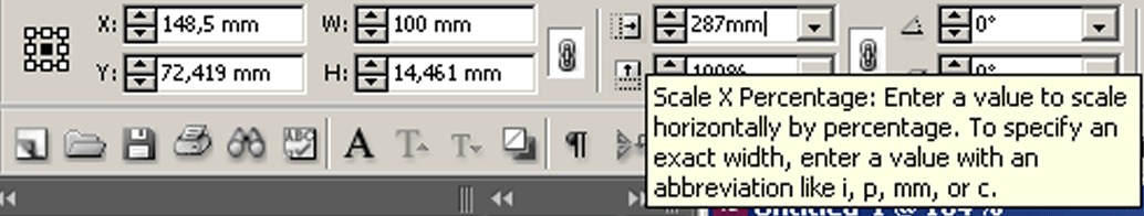

Оказывается просто надо правильно цифро и буквы вводить в правЕльное окошко!!! Все масштабится!! И группами, и в развброд, и из любой референс точки...
Блин. ПОСТ №19 - подредактировать и в мемориз!
Надо дописать в какое именно окно вбивать цифры и обязательно не забывать о размерности.
В новых прогах обычно очень долго чувствую себя бараном... Но почему адобам надо было так извратится? Вроде и понимаю, но душа принять не могёт...
