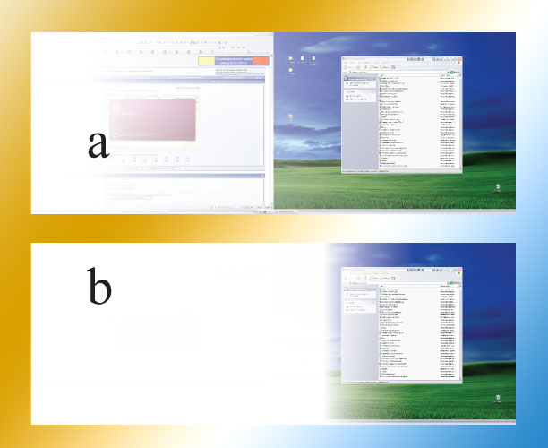

Тогда, здается мне что в продажный релиз комплекта CS3 просто обязана пойти версия 5,01. Ибо замечено еще пару глюков - например попробуйте залить полупрозрачным градиентом большую картинку от края до края. Дома на машине (ставилось с одного дистриба) все ОК - на роботе градиент получаеться коротеньким, и как не таскай градиент –не получаеться нормальный. a - дома, b - на роботе.
В чем дело - может мощность машины...
Хотя—дома CoreDuo E6600, 4G памяти(Винда 32bit видно 3.25 G) , 2 винта 250 и 400G.
На роботе—P4, 3G памяти, 2 винта 250 и 80G. Вроде тоже не самая слабая машина.
Видеокарта правда не DirectX 10 - надеюсь этого еще не требует CS3 :)

Такого эффекта не наблюдаю. Первая машина аналогичная (1 гиг так и болтается).

Может установки в Effect-Gradient Feather дают такой эффект.
