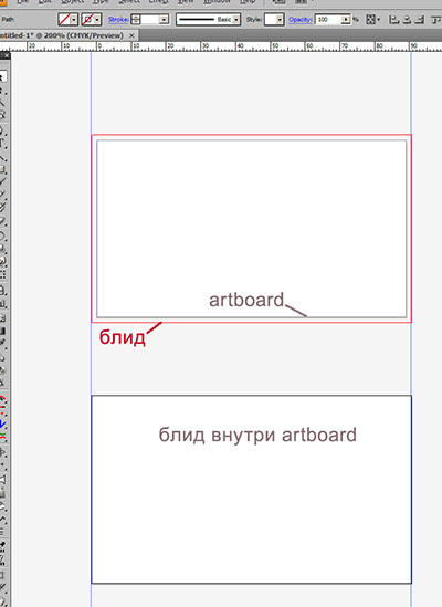

Раньше артбоард имел размер документа дообреза, т.е. в него уже входили размеры напусков на обрез. В CS4 напуски сделали грамотнее - с помощью опции bleed, а артборд стал именно рабочей областью, с послеобрезным размером.
И в ваших скриптах важно, чтобы они могли нарисовать прямоугольник, который будет иметь ДОобрезной размер, т.е. с напуском на обрез за счет размеров bleed.
вот я там в аттаче проиллюстрировал.

Посмотрел я эти блиды. К сожалению в документации по vbs & js ничего подходящего не нашел (может плохо искал?). Есть подозрение что это свойство вообще не прочитать по-человечески. Проще выдрать прямо из сохраненного файла, но это изврат какой-то. Пока рылся, обнаружил что довольно много функций иллюстратора не поддаются скриптингу. 'hz'

Не, ну можно сделать простейшую поправку и квадрат будет рисоваться больше чем артборд. Это если блиды всегда одинаковые (например 5 мм). Ну а если всегда разные, то можно сделать диалог в который вручную будут вносится значения, либо, если файл сохранен можно выдирать информацию прямо из самого файла.
