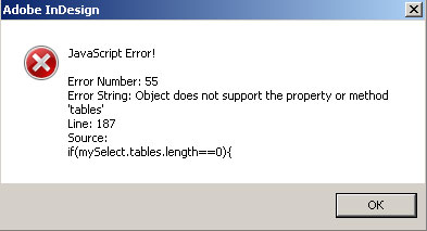

Ответ: Crop And Resize.js
Вас ист дас? Выдает такое Victa! Мои дальнейшие действия?
    14.5 КБ · Просм.: 1 206
Выделить как-нибудь по-другому, или м.б. скопировать картинку в чистое место, обработать, потом вернуть
