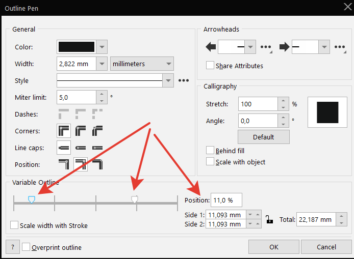

Вот как выглядит нововведение
- новым инструментом Variable Outline Tool. добавляется контрольная точка
- сдвигом маркера управления меняется толщина контура
Окно Outline Pen теперь выглядит следующим образом
