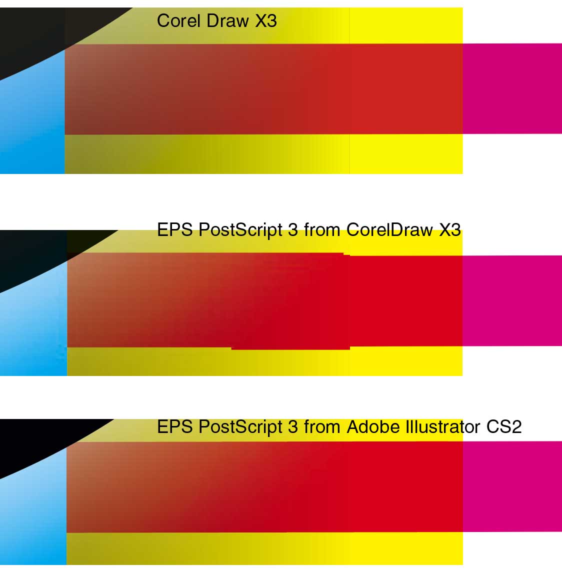

Для имеющих глаза, но не видящих — см. вложение
Это нормально?

Я же вроде выше говорил про ипэс, из корела, нефиг их из него делать, есть для этого люстра.

И что?
См. название темы: «Corel кажется разобрался с проблемами B. Overprint и Drop Shadow».
(Не понятно, правда. что означает «В.» в формулировке названия.)
Не о EPS-ах речь сейчас, а о сплющивании прозрачностей. Да, оно происходит при записи EPS, но это лишь частный случай.
Результаты экспериментов показывают, что кое-какие улучшение в работе кореловского осплющивателя есть. Отрицать очевидное было бы глупо.
Но так же очевидно и то, что кореловское сплющивание по-прежнему является плясками на минном поле.
Улучшение есть — это факт.
Но до уровня адобовского сплющивателя кореловскому ещё расти и расти.
А ведь адобовский сплющиватель — не предел совершенства. Хотя и лучшее из того, что имеется на сегодняшний день.

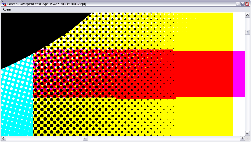

Это только в PDF'е дистиленном? Или после риповки постскрипта такие волны так же присутствуют?
Абсолютно точно так же.

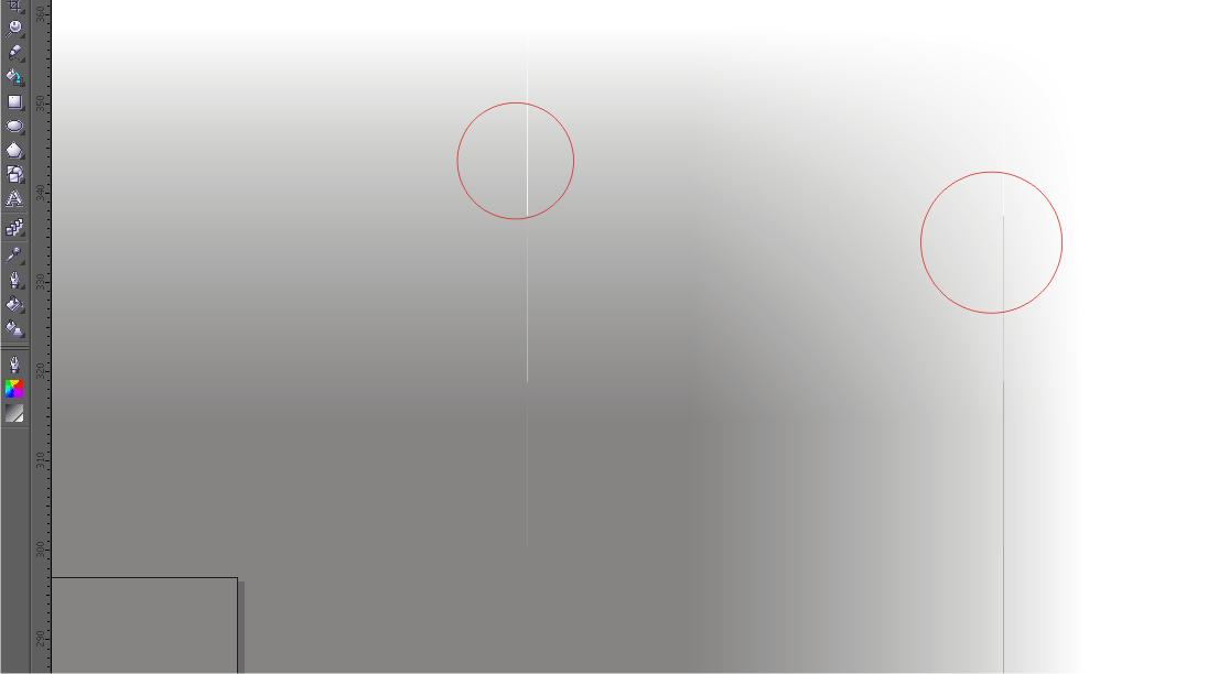

У меня такой глюк в Х3, когда я делаю тень, особенно если она большая, при отделении тени от объекта с права рисуется линия цветом тени толщиной в 1 пиксель, и по всей тени может быть еще несколько линий прозрачных или любых оттенков от цвета тени, в 12 кореле такого не наблюдается версия 13.0.0.576, у кого такие же траблы? я сначала не замечал, но если сделать маленькую тень на объект и перевести ее из Multiply в Normal и сразу отделить то глюка нет, а на больших глюк есть, картинка прилагается, и еще может кто знает как сделать так что бы баркоды сразу создавались в кривых или переводились в оные (я пользую экспорт в cmx) сам я не нашел как без ухищрений перевести бар код прямо в кореле в кривые и с тенью тоже самое, надо каждый раз растрировать принудительно, сама не хочет

ИМХО, глюки рендера.
В постскрипте полоски присутствуют?
Ответ: Corel кажется разобрался с проблемами B. Overprint и Drop Shadow
тень делаю и сразу полоски пошли, пока она не отделена полоски будут перемещатся при увеличении/уменьшении тени, при отделении получается растр с тпкими полосками, соответственно любой экспорт такого растра ничего не меняет, и посткриптом я не пользуюсь
