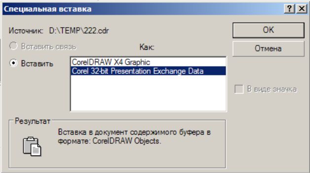

Файл ХЗ-версии, а вот ОЛЕ похоже сделан в Х4 и потом вставлен... Зачем???
Избавится. Его скопировать и Paste Special (см. аттач)

dk80 сказал(а):
Фаил сделан в 13 версии полностью Короче господа борьба с OLE только обходным путем, через спецвставку я это вкурсе но после вставке изменяются пропорции данного слова а у меня этих слов куча и обьекты все разные нуладно спасибо и на этом!
