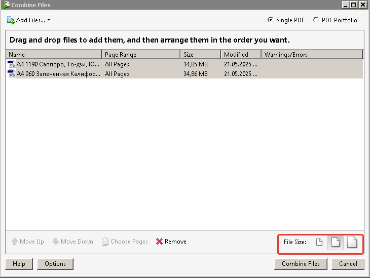

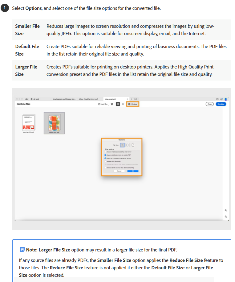

Не пользуюсь им, хоть и есть в контекстном меню, ибо вариант почти неуправляемый, как отключить принудительное jpeg сжатие, так и не нашел.Combine supported files in Acrobat
Convert to adobe PDF
А далее сортированные в нужном порядке все сразу или по очереди, закидываются в панель страниц акробата. Не так уж дольше, зато можно настроить не не менять их разрешение и сжатие.В TC (у меня) есть пункт х64 и он раскрывается с нужным вам подпунктом."Показать дополнительные параметры" доступны только в Проводнике, но не в Тотал коммандере.

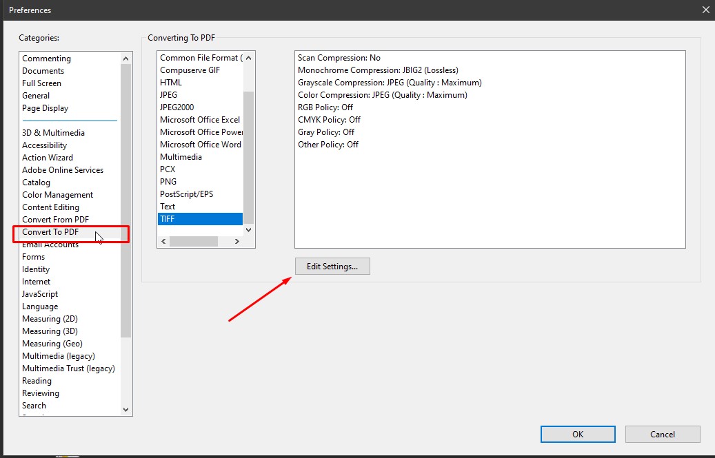

В настройках Convert to PDF по типу файлов? Combine разве не эти же настройки использует?вариант почти неуправляемый
Странно но насколько помню, у него свои настройки на которые он реагирует, 3 нерегулируемых пресета
