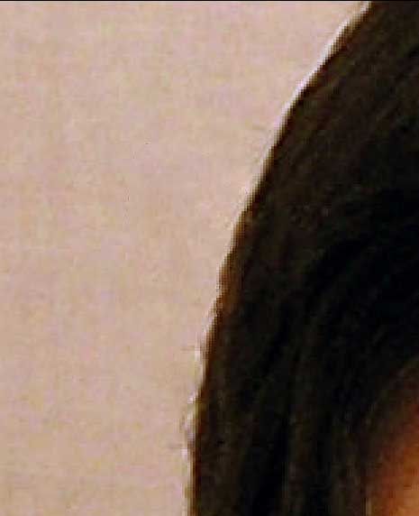

Я отретушировал снимок экрана - убрал изображение мурашей - только одной HB. Без всякой селекции. Никаких артефактов несмотря на то, что мураши маршировали четко вдоль границы. Потому что HB работает достаточно интеллектуально: если содержание источника топологически совпадает с содержанием цели, то встраивается как обычно бесшовно и без дефектов.
Для этого надо взять образец с границы волос и фона, и положить его на границу волос и фона в другом месте так, чтобы граница волос и фона совпала. То есть, в случае когда надо отретушировать что-то вблизи контрастных границ, следует изменить методику определения образцов и брать топологически аналогичные - ретушировать вдоль границы, параллельно ей. Чаще всего это возможно и этого оказывается достаточно.
Если невозможно и недостаточно - то надо выделять, что решается легко, поскольку проблема именно с контрастным объектом, который легко выделяется хоть автоматически, хоть вручную.

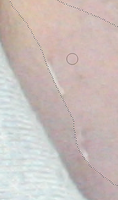

Glebka сказал(а):
http://img341.imageshack.us/my.php?image=glukqj3.jpg
Нельзя чтобы граница селекции совпадала с границей области цели переноса изображения из источника. Иначе никакого эффекта от селекции не будет.
Граница области цели должна отстоять от границы селекции.
И еще - HB не переносит размытой селекции.

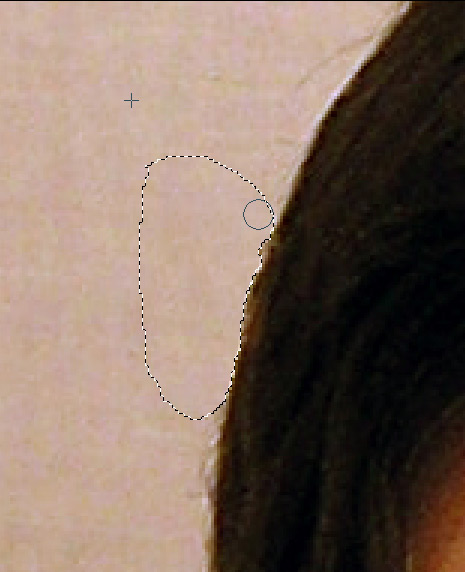

И все же я останусь пока при своем мнении - большого резона выделять область для работы с НВ нет. Лишняя работа по созданию области выделения. И где находится граница селекции - без разницы, все равно алгоритм работы НВ бывает нет-нет, да и возьмет за образец область из "ближнего и дальнего зарубежья" ))). А если мне надо отретушировать именно область, указанную в моем посте выше??? ;)
И еще, надеюсь мы говорим только о НВ, а не о всей группе этих инструментов.
Во вложении - работа только внутри селекции. После нескольких штрихов даже по чистому участку кожи появились отшметки шерстяного воротничка.
