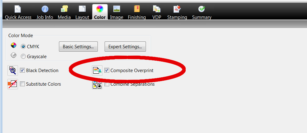

Случайно найдено решение одной неприятной вещи.
Если на печать отправляется задание, где (например) обтравленная фотография лежит на равномерном фоне, то на листе видны участки сплющивания прозрачностей, причём с перекраской фона в композитный. То есть, некоторые участки остаются чистыми, а другие перекрашиваются.
Решение: необходимо включить опцию Composit Overprint из раздела Color.
То же самое решение можно использовать, когда рип отказывается корректно печатать изделие с пантонами.
