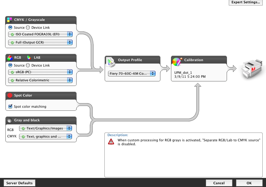

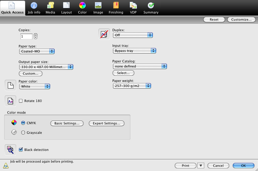

Все, что необходимо в работе, выносите в quiack access. Ну и настройки цвета. См скриншотики. РИП настраиваеете так, чтобы приходящее задание падало на Hold. Заранее делаете один (или два, максимум три) пресет установок на все работы. Главное, чтоб в этом пресете были установки качества, цвета и тд, все, кроме формата, бумаги и дуплекса.. Применяете к висящему на холде заданию этот пресет, плотность бумаги, формат и дуплекс - по вкусу. Вуаля. Пара секунд.
Менять установки можно сразу у пачки заданий.
