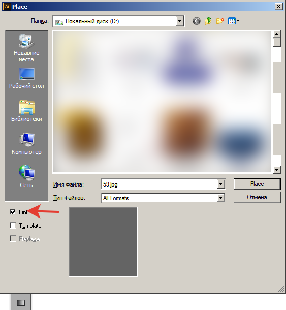

честно говоря, мало что понял... но самое главное — чем же не подходит линк?
разве у него есть привязки по нужным мне точкам
ну так сделайте эти точки... сами то они явно не появятся 'hz'
Ни разу не сталкивался... (или не замечал) но на вашем скрине английским по серому написано "AICB (без поддержки прозрачности)".
Снимите эту галку, раз так ни жить не быть, нужен копипаст
Сейчас обновлена картинка на нужную.
Галка не стоит.
Это я просто пробовал и скрин не тот выложил
И "Помнить слои" галка стоит в "Слоях"
