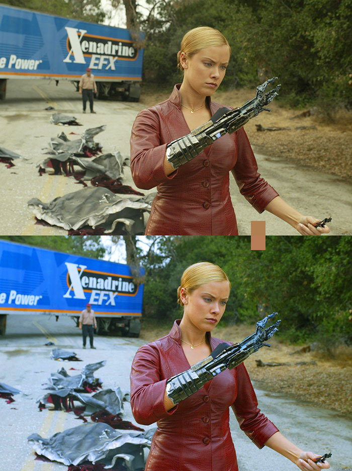

Терминаторша: http://media.outnow.ch/Movies/Images/2003/T3/movie.fs/13.jpg там еще есть, это промо-фотки, если их и корректировали, то чисто формально. В чем тут косяк?
Ответ: Что дедушка Маргулис имеет в виду
Обычно я делаю так, если оттенок глобален (а то, что он локален выясняется на этом же этапе) - пытаюсь его нивелировать компенсируя общую яркость коррекцией других каналов и в результате получаю падение насыщенности. Затем ее поднимаю и корректирую еще раз - поточнее. Таким именно образом сделан пример ниже. Разумеется можно еще корректировать, делать теплее, холоднее, выявлять детали и тп, но тут потрачено меньше минуты, потому что пример очень простой.
Косяк - низкий контраст желтого. Достаточно синий загнуть s-ой и сразу все проясняется. Желтый хитрый - он самый светлый из цветов, и поэтому легко мимикрирует.
Гениально :) В результате получаем изящную бабищу с элегантными голубыми бликами на морковного цвета лице, изумленно взирающую на девайс загадочного голубого металла на фоне голубого же асфальта дороги. Браво! Достойная альтернатива жеванию цифровых соплей старика Маргулиса.
А какой по-вашему должен быть асфальт цветом?
Голубенького из светов можно убрать, вот вы и покажите на том же примере.
А фишка там вот в чем - верхний квадратик это цвет верхнего лица, а нижний квадратики - цвет нижнего лица в той же точке. И они очень похожи.
brahio сказал(а):
…получаем изящную бабищу с … голубыми бликами на морковного цвета лице…на фоне голубого же асфальта дороги.
…но выглядит все равно свежее, чем идеологически правильный (?) верхний снимок. Хотя и не для полиграфии.
Кста, в хороший день асфаль действительно голубоватый по вполне понятным причинам.Сие рефлекс.

А, понял. Это красный. И без него все хорошо было, но как-то вяло, я подумал: надо и красный покрутить, света и посинели. Да нет, я не настаиваю, кроме того, у меня проблема с RGB - в этом режиме кривыми я очень плохо соображаю, а переводить в цмик не стал по идеологическим соображениям.
Давайте свои варианты, рассказывайте что делали.

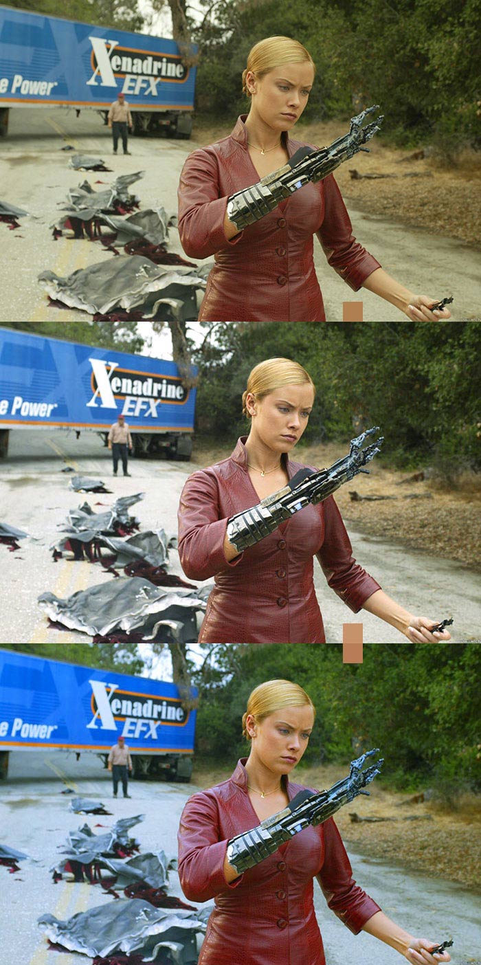

Верх - исходник, центр - мой, низ - Ваш. Из солидарности в Вашими идеологическими соображениями в СМИК не переводил, вся коррекция выполнена за один проход одной кривой. В качестве "маячков" взяты три точки: белая на литере Х на фургоне (предполагается белой), точка слева от губ (подбородок и щеки имеют право содержать больше мадженты и потому нас сейчас не интересуют) и точка на металлической руке (желательно получить металл без паразитных оттенков).
На мой взгляд, асфальт чаще имеет теплый оттенок, нежели холодный голубой. Тем паче, по мягкости теней предполагаю, что небо затянуто сплошной облачностью, а посему голубое небо в асфальте отражаться не может.
