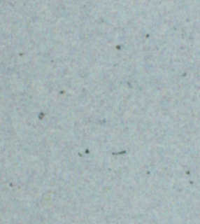

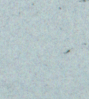

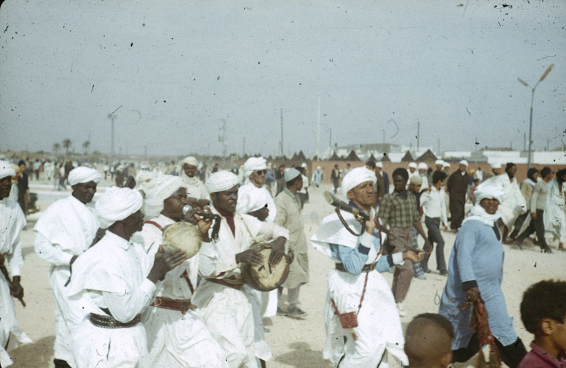

Ты сравнивал когда-нибудь скотчи? Просто у нас в отделе на прошлой работе был обычный скотч, который можно в любом книжном купить, а потом я заказала у SDS, из любопытства. Поскольку слайды для архива были на редкость не эластичны, крипить их к формам на CREO составляло некоторую трудность: они все время наровили принять тот искривленный вид, который им нравится. Поэтому держал их только скотч от SDS.
Да, и, собственно, электронный вид этих слайдов получается определенный. Поскольку центр никак прижать невозможно, только края, зернистость (Хант не называл это еще непосредственно зерном, насколько я помню, но думаю, ты понимаешь о чем я) по большей части лезет именно по краям, а не в центре. Внизу привела пример. Вся фотография целиком, кусочек справа и из центра.
Пример не очень удачен, были более яркие, но я не помню, куда их уже дела. Я все складывала и складывала примеры для тебя, собиралась вывесить в теме про сканы варинты с разных машин для сравнения, да как-то стормозила, а сейчас уже не могу найти и половины.
