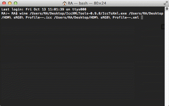

Можно. В файле INSTALL инструкции.
Если компилировать не хочется (он ещё много чего может попросить установить, у меня, например не хватало SampleICC для него), то виндовый бинарник чудесно работает под wine.
Реакции: mihas и Jeine
Для Darwin 12.6.0 x86_64 скомпилировать удалось. Ннада? ;)

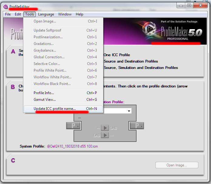

извините, что отвлекаю, но я это делаю в ProfileEditor из к-кт ProfileMaker 5,0. Там есть специальный пункт меню, который вшивает внутрь файла новое имя, которое вы заранее даёте переименовывая файл. Он его просто обновляет и всё.
    111.9 КБ · Просм.: 869
