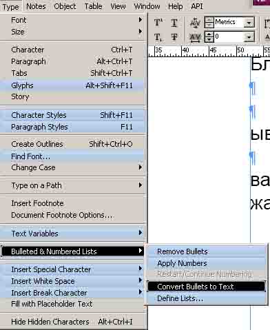

Хрен с ним этим ОО. Ловите решение своей проблемы(извиняюсь раньше не тот скриншот прилепил)...:
1. Выделяем кусок нужного текста с маркерами
2. Смотри скриншот !!!
Конечно остается элемент работы ручками... но Вы сами сказали отслеживать буллеты еще могу...
    55 КБ · Просм.: 774
Ответ: Bullets из Word в CS3 - как перенести символами?
АГА!!!!!!!!!!! Спасибо. Отлично! Ура-ура-ура...
