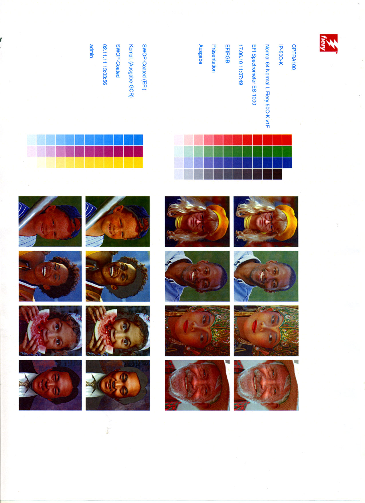

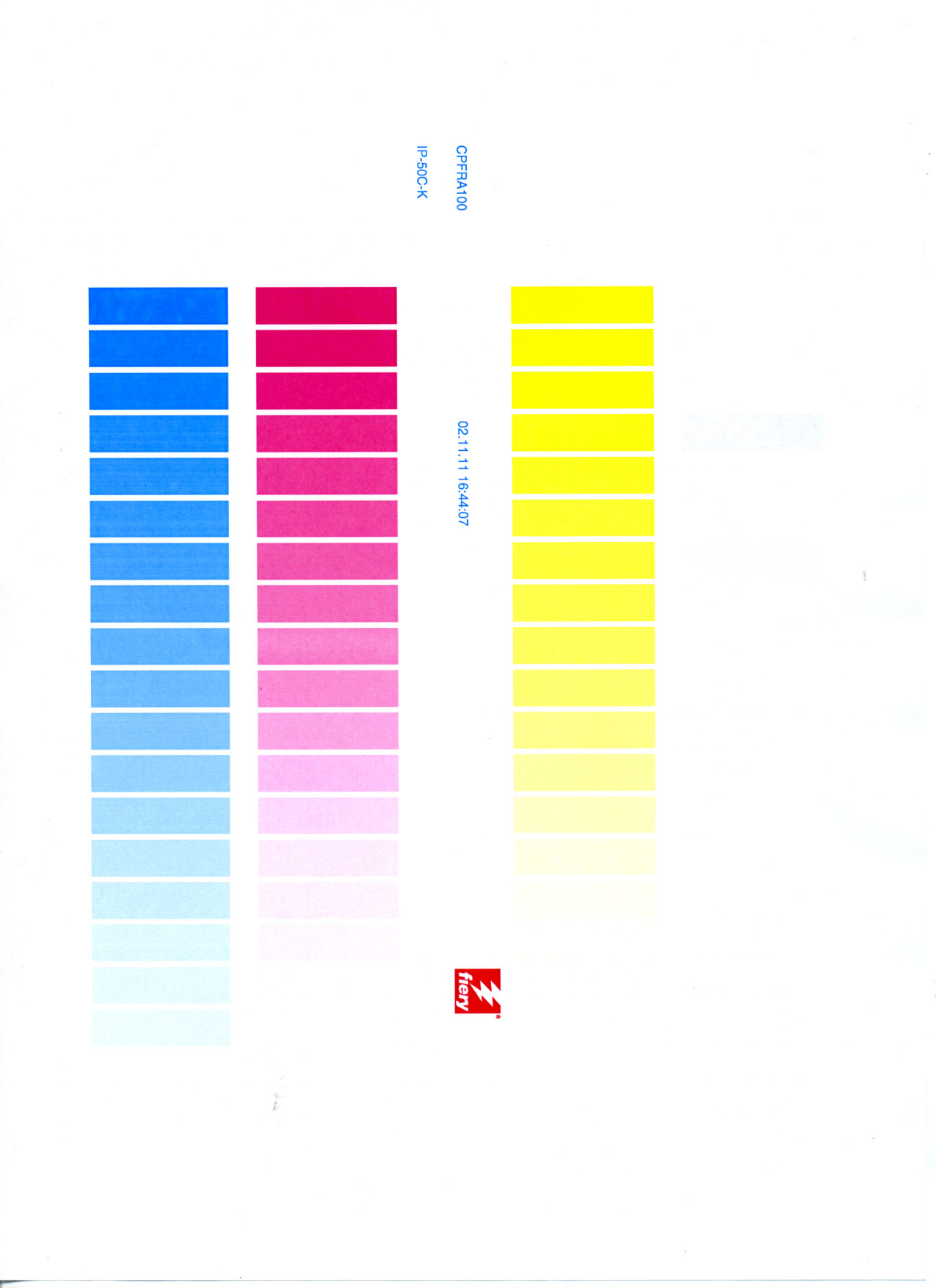

Здравствуйте, уважаемые форумчане. Подскажите, если кто сталкивался и знает решение следующей проблемы. В какой-то момент C500 перестал печатать черную составляющую. Даже при распечатке пробной страницы Виндовс в свойствах принтера (при деинсталированном Fiery Command WorkStation) или из Command WorkStation запуск тестовых страниц (2.jpg) или калибровочного листа (1.jpg) - черный цвет не печатается. В калибровочном листе еле видны лишь 4 и 7 полосы черного градиента если считать слева на право.

Очень интересно. Такое впечатление, что в качестве output profile в РИПе стоит профиль с практически нулевой генерацией черного.

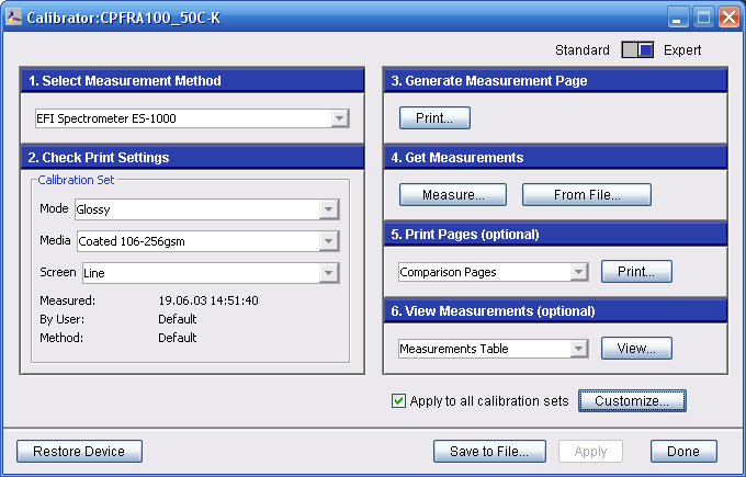

Судя по сканам тестовой страницы в качестве выходного профиля используется какой-то Normal 64 Normal L Fiery 50C-K v1F. Нужно попробовать поменять его на какой-нибудь другой. Какой? В этом непросто разобраться. Интересны скриншоты Fiery colorwise - Expert color settings (с выпадающим output profile). Также интересно посмотреть на меню ColorWisePro tool - Calibrator

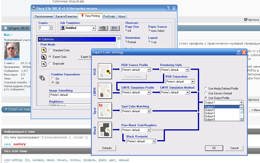

Очень интересно. Такое впечатление, что в качестве output profile в РИПе стоит профиль с практически нулевой генерацией черного. Судя по сканам тестовой страницы в качестве выходного профиля используется какой-то Normal 64 Normal L Fiery 50C-K v1F. Нужно попробовать поменять его на какой-нибудь другой. Какой? В этом непросто разобраться. Интересны скриншоты Fiery colorwise - Expert color settings (с выпадающим output profile). Также интересно посмотреть на меню ColorWisePro tool - Calibrator
Если я правильно разобрался на скриншотах нужная информация. Правда там я после сброса в Factory Defaults ничего не менял.
У вас и не установлена двустороння связь драйвера с машиной и поэтому output профилей через драйвер не видно.
Но в калибраторе видны нестандартные для С500 фишки (выбор типа media и растра). Очевидно машина с мулькой Ikon. Можно попробовать вынуть винчестер из Fiery, найти старый похожий HDD, найти стандартную заливку (по сути - дистрибутив) и попробовать установить.
