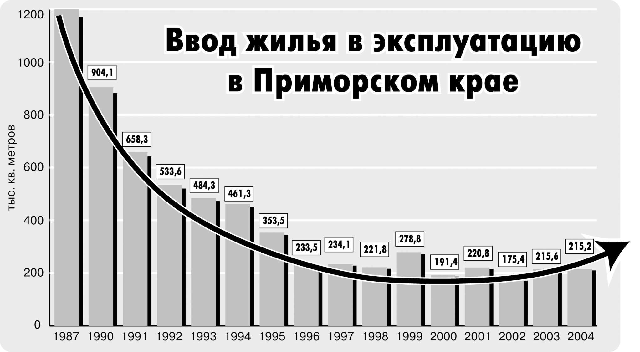

Dmitri Surnin сказал(а):
Для отображения двумерной информации, нужно использовать двумерные изображения.
т.е. вы считаете что в этой схеме тень отброшена неоправдано?
если граница верхних столбиков стала неоднозначной (или стала бы еще более неоднозначной от того что были бы использованы цилиндрики), то в данной схеме над каждым столбиком приведено точное значение.

Стрелку, имхо, надо было или чуть выше или ниже, потому как она прошла по верхушкам трех столбцов, перекрыв при этом горизонтальную линейку шкалы...
Ответ: Битва за инфографику
согласен. там вообще много недочетов :)
тень не пропорциональна столбикам. у самого первого и длиного она на пару миллиметров ниже, а у коротких почти вровень.
у первого столбика цифры нет.
у "ввод жилья" не надо было делать окантовку потому что подложка - серый 12%.
картинка сюда по-хорошему нужна.
делалось очень быстро в последний момент с год назад

2Индиго. Чессно, болею. Не рассматривал и особо не думал... Щас посмотрел - да, недочеты... А стрелка сразу бросилась в глаза :)
Стрелка не нужна. Так как она дублирует по сути информацию, которая и так понятна из столбиков. Однако, если хотите подчеркнуть именно тренд, то лучше было сделать не столбиковый а обычный линейный график с теми же самыми цифрами. Хотя тогда пришлось бы начать с 1990 г., так как после первого столбика у вас пропущено несколько лет.
Тени лишние совсем. Они ничего не добавляют к информации, а только смушают глаз - как будто сзади есть еще один ряд цифр.
график вместо гистограммы здесь не подойдет. показаны не непрерывные, а интегральные величины.
мне кажется, подойдет. Цифр очень много, стоят они часто и даже чисто визуально это смотрится уже как график. Хотя ничего против гистограммы не имею. Она, конечно, будет точнее с точки зрения математической. Но с точки зрения визуального восприятия - почти тоже что и график.

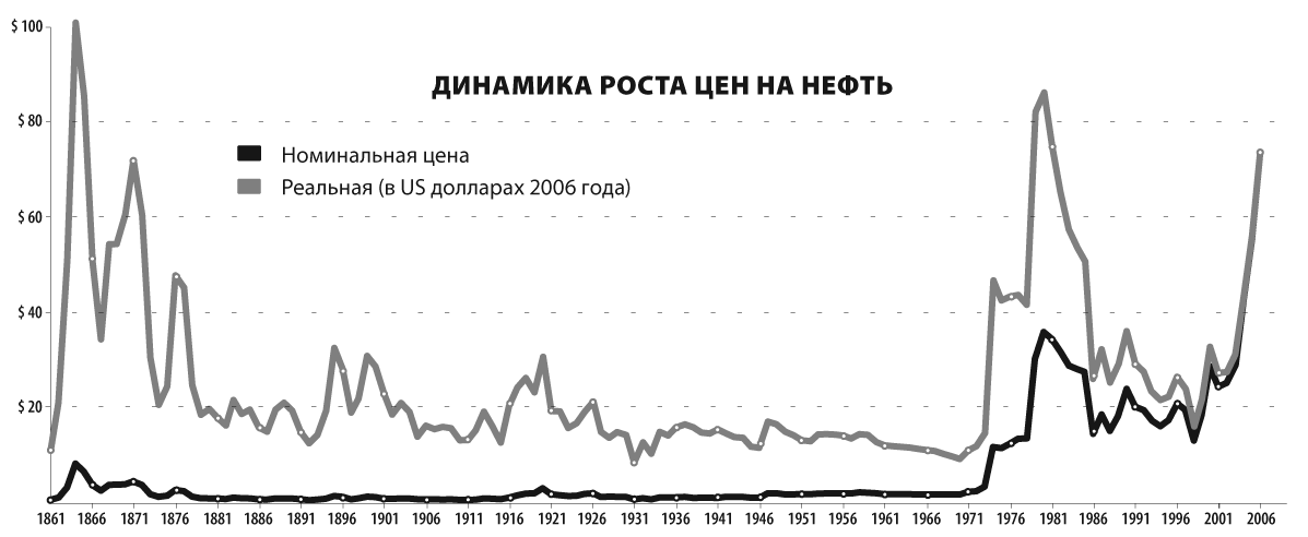

Это тоже из прошлого номера.... Что-то разошелся я...
    28.5 КБ · Просм.: 1 262
    77 КБ · Просм.: 1 032
Не потеме конечно но зачем вам столько рамок и черноты в газетет?
Morgan
Я еще только учусь... :)
полоса выглядит дырявой. у фото не приведена черная точка.
