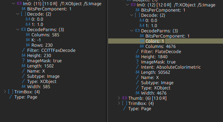

Слева битмап, а справа ваше чудо.
Это вытащено из pdf. Оно как раз и является тем, что делает AI с битмапом после внедренияА как тогда вот это получилось?
А что?это у вас не битмап
