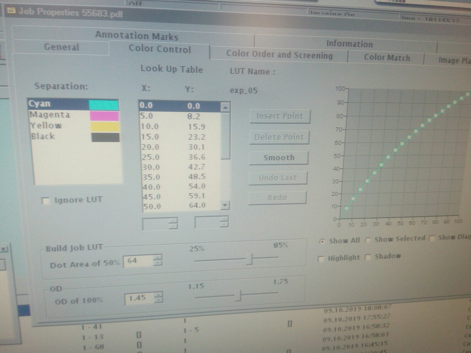

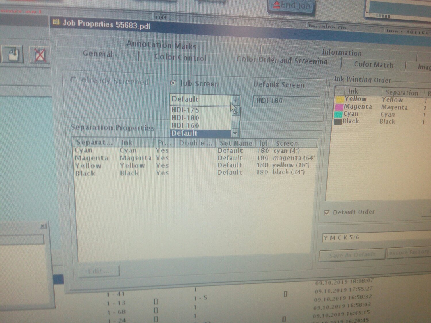

Если машина сидит колориметрически в dE00 (по 50% полям CMYK) <= 2.5 - можно сказать что она стабильна?

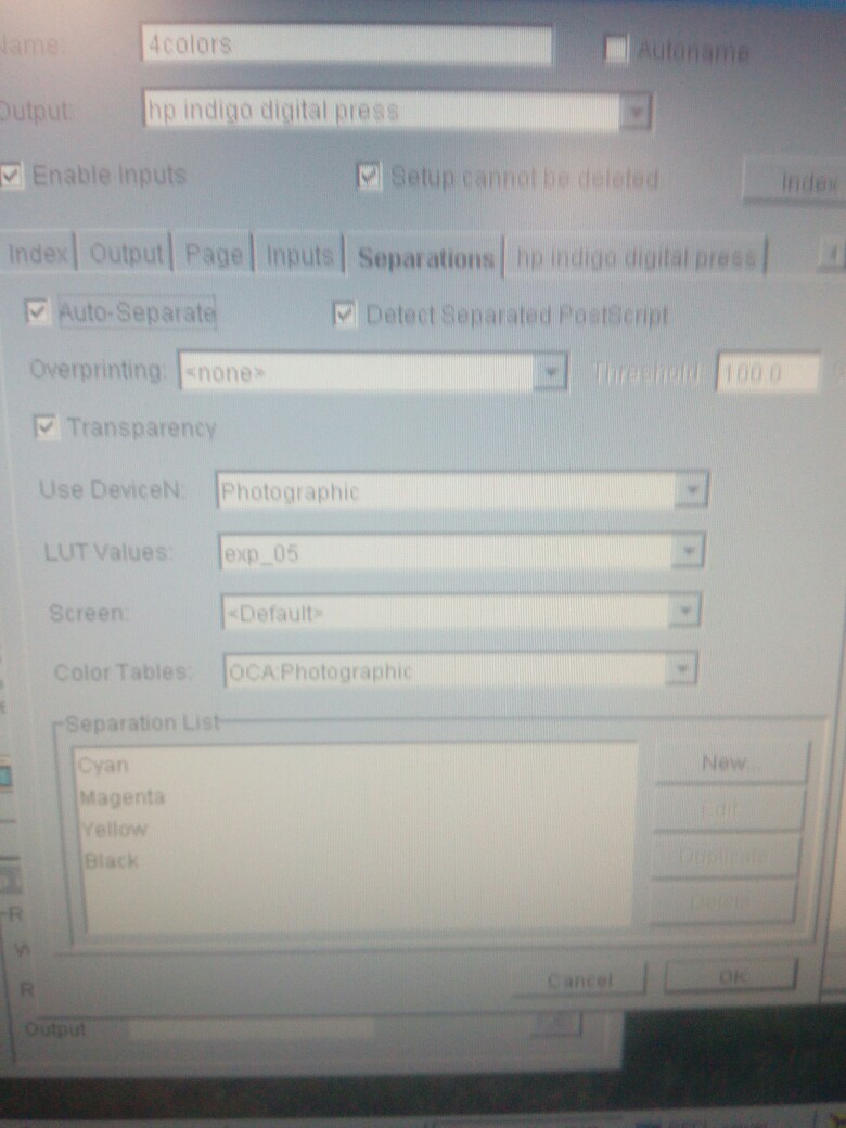

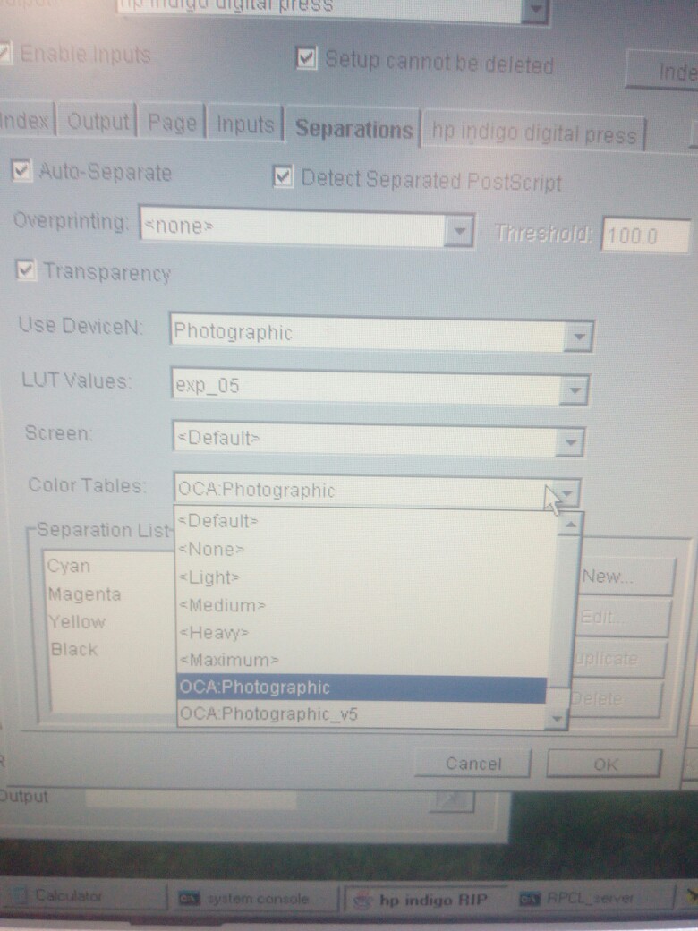

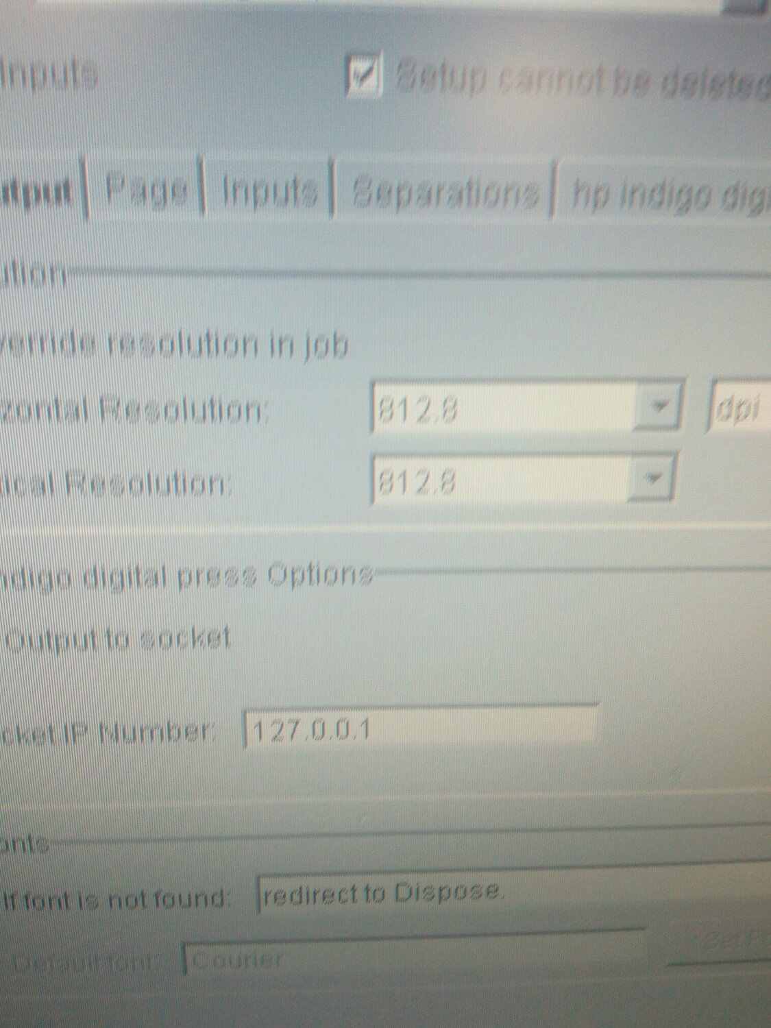

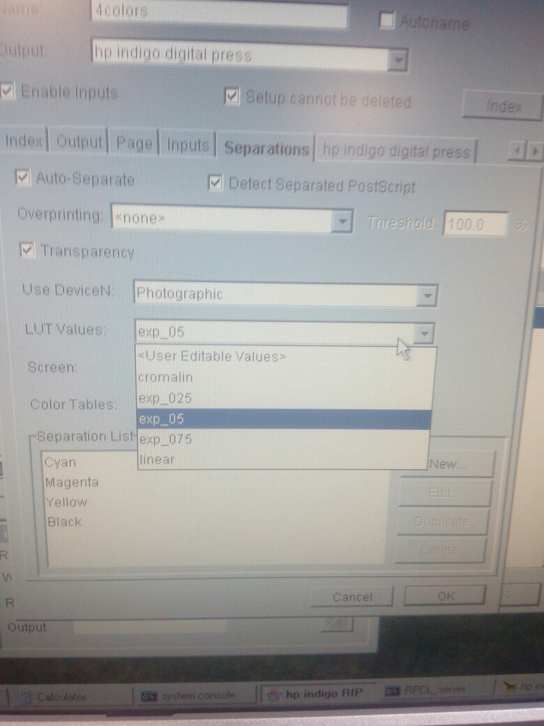

На стареньких инди странные возможности для настроек.

Да в целом, почти всё то же самое на 5500.
