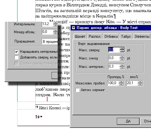

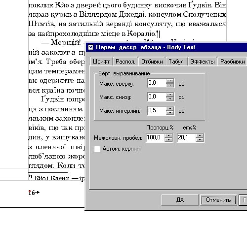

И чтобы покончить со вторым пунктом, пример:
см. аттач
поставил по вашей рекомендации, чтобы незаметно было 0,3 интерлиньяж - не хватило, чтобы разогнать текст по полосе. Дай, думаю включу fit, люди все-таки книжки читают (кстати, неплохая книга, но дорогая и по вентуре, на мой взгляд, лучше читать Евдокимова и Потапова), ат нет, не получается.
PS. Второй аттач для пытливых и скептиков.

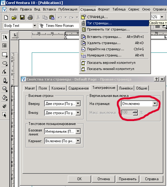

У Вас в свойствах тега страницы неуказано процентное значение растяжки.
Ответ: Бага с вертикальным выравниванием
sargas сказал(а):
Для пытливых и скептиков.
Это с каких таких источников вы взяли? Или это вопрос?
Я не по книгам, -- а из жизни (опыт).
Ближе к вопросу. Какое у Вас стоит это значение?
На рисунке оно отключено.

Я в качестве "источников" имел в виду не книги, а то, с чего вы взяли, что у меня отключено вертикальное выравнивание.
Сообщение от sargas
что подтверждает второй аттач на посте от 15.11.2005
А по вопросу - меньше 100% не ставлю
